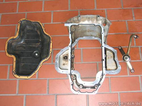

Aber das mit der Ölpumpe und dem Ansaugschnorchel wird tricki.
Der 2,2 im Sini hat nämlich noch die kleine mit dem runden Anschlußflansch für den Ansaustutzen und schon die Ausgleichswellen.
Der Omega B hat aber von Anfang des BII Motors an, also ab den Ausgleichswellen und der zweiteiligen Ölwanne die Ölpumpe mit dem länglich-ovalen Flansch. die dann auch noch zu allem Elend mit M8 Schrauben befestigt ist wo die im BI Motor noch M6 waren. Da passt dann irgendwie nichts richtig.
Zu dem hat deiner noch die einteilige Ölwanne oder schon die zweiteilige?

Zweiteilige Ölwanne
Oelpumpen-omega-b-alt-neu

Ich habe bei mir die 2 Teilige Ölwanne drunter.
