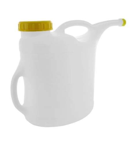

Nun, dass man zum Befüllen entweder einen Trinkwasserschlauch verwende oder eine Trinkwasserkanne sollte jeder wissen. Am Anfang jeder Saison spüle ich den Tank mit Danklorix, vor jeder Fahrt mit einem Tankreiniger. Eigentlich dürfte damit soweit alles gut sein. Es geht sich eigentlich nur darum, dass das Wasser vor Ort bereits Bakterien mit in den Tank bringt. Wir benutzen das Wasser auch zum Zähneputzen und zum Kaffeekochen.
Wenn du jetzt noch den Schlauch und die Gießkanne mit DanKlorix behandelst, sehe ich keine Gefahren.
Auf Silberionen würde ich trotzdem nicht verzichten.
Wenn du nicht sicherstellen kannst, dass das getankte Wasser bakteriologisch einwandfrei ist, würde ich ein Mittel mit Chlorzusatz verwenden.
Von Gießkannen halte ich trotzdem nichts, lieber einen Wasserkanister mit großer Öffnung und Ausgießer, da kann man mit der Hand rein und alle Stellen erreichen.
Zur Reinigung eines Füllschlauchs würde ich zusätzlich einen Schlauchmolch verwenden.

Ich meinte mit Trinkwasser-Gießkanne diese hier…
Die ist sicherlich besser als eine normale Gießkanne, ich sehe dort aber trotzdem Bereiche, die man mit der Hand nicht erreichen kann.
Dort können sich Substanzen ablagern, die ich gelegentlich mit DanKlorix unschädlich machen würde.
