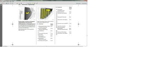

anbei ein Bild von den Sicherungen im Armaturenbrett. Ich würde die Türmodulsicherung ziehen. Fensterheber und eventuell auch der Spigel dürften ebenfalls nicht mehr funktionieren. Eine extra Sicherung für die ZV finde ich nicht.
hier noch der Link zu der Seite der BDE. Die Sicherungen fangen bei Seite 252 an.
Sicherungen
