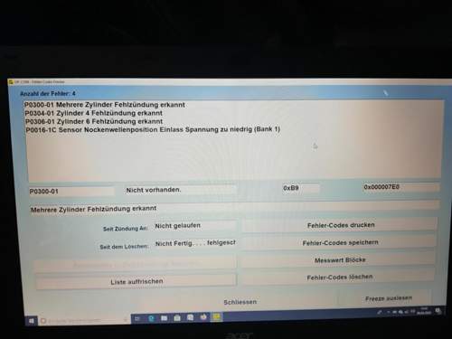

Also Termin sagte ich heute früh ab und testete es mit Gas und Bremse und Zündung an, er zeigte mir garnichts an 3 mal probiert und gewartet nichts auser Abgassystem und auto mit mit Maulschlüssel lampe an das wars. Werde mir jetzt Op com Opel kaufen und denn Fehler selbst auslesen, da ich noch einen Opel habe lohnt sich das denn.
