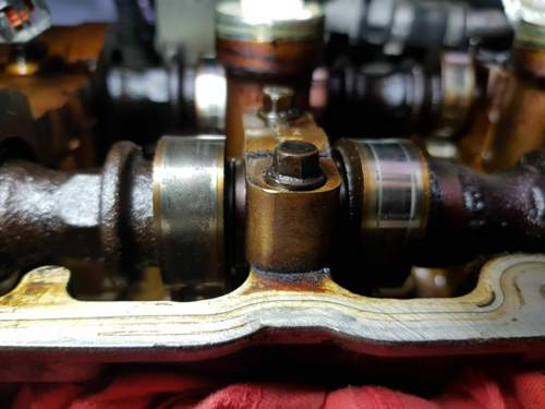

mal ne Frage an andere Schrauber hier die sich besser auskennen als ich, bin gerade am Steuerketten wechseln hab nun heute Ventildeckel runtergenohmen und bei der Bank an der Spritzwandseite an der einen Nockenwelle was ungewöhnliches gesehen ich hänge mal paar Bilder dran. Sieht aus wie eingelaufen ist aber glatt das muss das Material sein ist das den bei Opel so minderwertig geworden ?Ist die Nockenwelle nun auch noch zu wechseln ? Schmierung ist immer genug da nehme nur Öl immer Liqui Moly 5-W30 4200 reinigt und schmiert zugleich gut fahre nur Liqui Moly Öle.
Der Motor hat erst 164000km runter, ich selbst bin den Wagen erst 4000km gefahren und Steuerkettenfehler angezeigt.
Mal noch ne andere Frage zum Dichtungsmittel gibt es da Haltbarkeitsdatum? der Steuerketten verkäufer legte mir eine 150gramm Tube mit zu siehe Bild ich Tippe mal das die von 10/2010 ist also über 10 Jahre habe mir andere Bestellt von K2 B200 350+ Grad plus hitzbeständig.
Was rattet ihr mir zum Thema Nockenwelle so lassen und weiter fahren?

Denke hier beginnt sich langsam die Oberfläche aufzulösen.
Bist du mit dem Fingernagel mal "drübergefahren"?
Ob der Kit noch gut ist, wirst du wohl erst erfahren wenn er hinterher alles dicht ist 😉
Wenn Nockenwelle neu kommt bitte auch die Tassenstößel auf "Fressspuren" prüfen.
Wie sieht denn die andere Welle aus?

So ist das Teil glatt sieht halt nur im Material komisch aus. Mit dem Zeigefinger drüber merkt man kaum was.Der Motor lief vorher noch Top erst wo der Fehler kam zylinder 2 und 4 zündaussetzter war klar was es ist und Abgaslampe an,mit op com ausgelesen und steuerketten Spannung zuniedrig daher die riesen Aktion mit Steuerketten wecheln aber alles gleich verstärkte Version hoffe muss da nicht nochmal ran. Der Wechsel der Ketten ist nicht schlimm aber der Weg um dahin zukommen man man mehr kann man dazu nicht sagen. Werde mir nach dem alles gewechselt ist mal das ölansaugsieb ansehen, ob das frei ist oder irgendwelche Dichtungsreste Materialien dran hängen wir bei meinem z32se der Fall war. Aber gut da war mir die ölpumpe verreckt weil vorbesitzer am ölwechsel und ölqualität sparte war der falsche Weg. Werde mir bei dem kettenwechsel auch gleich mal Ölpumpe ansehen ob die innen auch anfängt zu zuschlicken. So mein Plan erstmal und denn alles wieder zusammen setzen.
Würde mir überlegen entweder:
Neue Nockenwellen einzubauen (und die Stößel auch prüfen!!); oder aber die vorhandene Nockenwelle neu schleifen zu lassen, ggf. auch nochmals zu härten.
Doch dafür gibt es Fachbetriebe!

wie kannst du wissen, dass die "Schmierung" immer gut ist/war? Du fährst den Wagen erst seit 4tkm, hast du selbst geschrieben. Und so wie das Innere des Kopfes auschaut (haufenweise Ölverharzungen) wurde vor dir ganz schön am Öl(Wechsel) gespart!
Ich würde Kopression prüfen, Ventile auf Dichtheit prüfen und wenn alles i.O. ist, würde ich es so belassen. Was nützen dir neue Nockenwellen, wenn er wo anders noch Baustellen hat.

Wenn,würde ich von einer SAAB Krankheit ausgehen, aber bei den Bildern würde ich
Über zu dünnes Öl nachdenken ,
zu altes Öl oder Wartungsstau von den Vorbesitzern!

die Nockenwellen sehen sehr bedenklich aus,
hatte vorhin nurdas Handy!
lauter starkes Piking,was ein weiterverwender Der HW für mich ausschließt!
die umlaufenden Riefen kommen sicher von den Hydros und
von Dreck im Öl .
das sind Schäden die nicht in den paar Kilometern von Dir zustande kommen.
da gibt es eine längere Vorgeschichte!

Die Nockenwellen haben es hinter sich.
Die Härte der Oberfläche ist weg. Die Nockenwellen sollten nun spürbar schneller verschleißen.
Aber wie schon geschrieben wurde, würde ich dann mal den ganzen Motor überprüfen...
