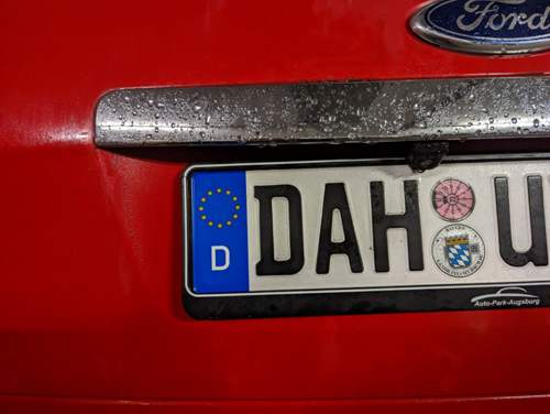

Die Stromversorgung habe ich damals mittels direkt am Lampenträger abgegriffen. Dort gab es eine Nase, auf die eine Steckmuffe (oder wie man die nennt) genau draufgepasst hat.
Die Kamera habe ich erst in der Stoßstange verbaut, aber bloß, weil's einfach war. Der Blickwinkel war aber mies und ich hab am Ende eine andere Kamera besorgt und in die Griffleiste verbaut. Das Loch in der Stoßstange hab ich per Blende verschlossen.
Das Chinch-Kabel hab ich durch den Kabelschlauch der Heckklappe und über den Schweller nach vorne bis zum Radio verlegt. Es war ein ziemliches Gewürge mit Hilfsmitteln wie dünnen Stangen und Klebeband und ich war froh, keinen Zeitdruck zu haben. 🙂
Danke für die Info. Ich habe auch eine in den Griff integrierte gekauft. Da ich noch das Radio wechsle und Mikro einbauen werde, wird es ein Act für sich sein. Ja, dass die Kabel schwer dich diese Gummiführung passen sollte, habe ich mir schon gedacht. Ich werde da eine Saite oder so verwenden.
Schauen wir mal. Ich melde mich hier dann zurück 🙂
Ich hab eine Glasfaserstange von einem Kinderdrachen verwendet. Eine Saite ist vielleicht besser geeignet, weil so ein Zwischending zwischen flexibel und steif.
Wäre die Kabelführung nach vorne über bzw unterm Dachhimmel nicht einfacher? Fummelig wirds dann erst wieder ab der A-Säule. Jedenfalls stelle ich es mir so einfacher vor.
Aus irgendeinem Grund habe ich mich damals gegen die Verlegung über den Himmel entschieden. Warum, weiß ich leider nicht mehr. Das Verlegen durch den Schweller (übrigens nur im Innenraum) war meiner Erinnerung nach der am wenigsten aufwändige Teil des gesamten Unterfangens.
