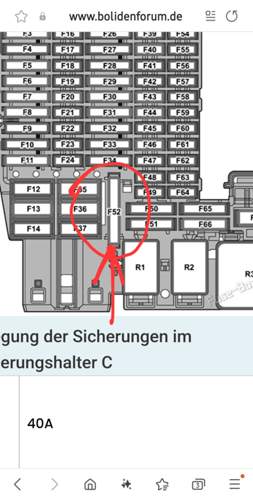

Mahlzeit zusammen,
gibt es für den Multivan T7 eine Sicherungsbelegung wo man sieht wo was ist?
möchte mir für die Dashcam ein Hardwire-Kit einbauen. Dazu braucht es GND, Dauerplus und Zündungsplus.
Oder weiß jemand zufällig die Sicherungen?
Danke schonmal

Aus den Aufbaurichtlinien (https://...e.customized-solution.com/.../...T7-Multivan-DE-12-2024.pdf):
"Klemme 15 Zündung, Abnahme für zusätzliche Verbraucher
Am freien Sicherungsplatz SC64 ist die Stromentnahme auf 3 A zu begrenzen und mit max. 5 A abzusichern.
Klemme 30 Dauerplus, Abnahme für kleine Verbraucher
Die Klemme 30 kann an dem freien Sicherungsplatz SC 15 des Sicherungshalters C, abgenommen werden.
Die Stromentnahme ist auf 3 A zu begrenzen und mit max. 5 A abzusichern."
Ich habe das Hardwire Kit von Nextbase verbaut und habe es an die Sicherung SC52 ( 12 Steckdose) mit angeklemmt. Ich hatte vorher die OBD Version auch von Nextbase getestet, da aber an der OBD Buchse keinen Strom bekommen.
@TeufelTS schrieb am 26. November 2024 um 21:41:15 Uhr:
Hallo, verrätst du mir an welchen Steckplatz zu Zündungsplus abgreifst?
