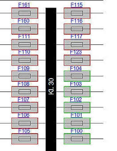

Leider ist die Seite down, kann mir jemand sagen wo ich entweder im Kofferraum Zündungsplus und Dauerplus abgreifen kann oder im Bereich unter dem Handschuhfach? Am besten wäre ein freier nicht belegter Steckplatz für eine Sicherung.
Mein Ansatz war, mit Stromdieben an den Sicherungen 143 (Zündungsplus) bzw. 150 (Dauerplus) im Sicherungskasten hinter der Rücksitzbank abzugreifen. Aufgrund der Kabellänge ist jetzt der Abgriff im Sicherungskasten im Motorraum Beifahrerseite realisiert. FEM war mir zu umständlich.
Gibts noch eine Sicherung für Standheizung, sitzt die hinten im Kofferraum, weiß da jemand die Nummer? Da dürfte ja leer sein und müsste dauerplus sein.

Du könntest dir mal diese Sicherungen anschauen/durchmessen, ob dort Dauerplus anliegt (siehe Bild).
Aber ich bin mir da nicht ganz sicher, weil die Verbraucher die an diesen Sicherungen angeschlossen sind meiner Meinung nach nicht unbedingt Dauerplus benötigen.
Klemme 30
