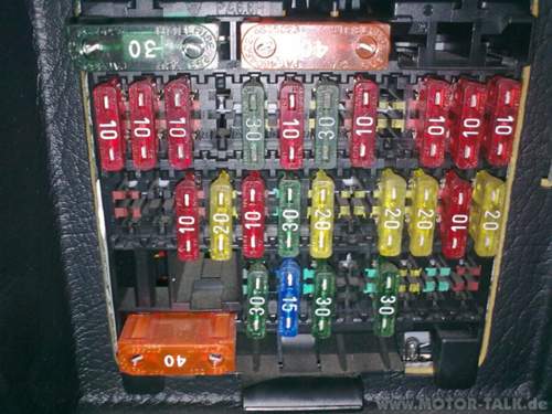

Sicherungsbelegung farbig markiert
Hallo Leute
Heute hab ich was entdeckt.Ich hab mal die Sicherungen gecheckt
und mit der Belegung in der Bedienungsanleitung verglichen.
Dabei fiel mir auf,dass bei meinem Omi auf F14 und F15 statt 20 und 15
Ampere 30 und 20 Ampere drin sind.Hab gedacht das ist falsch und wollte sie schon wechseln,dann fiel mir auf dass die Steckplätze farbig markiert sind und laut farbmarkierung doch die richtigen drin sind.
Ist das original oder hat das wohl mal einer der vielen Vorbesitzer
farbig gemacht.Hab dazu die SUFU benutzt,aber nichts dazu gefunden.
Auch hab ich auf F25 und F27 jeweils 30A drin,die farbmarkierung ist aber
Gelb. Also sollten da nur 20A drin sein.
Ich häng mal ein Bild an und hoffe man kann es erkennen.
Sowas hab ich bei meinen vorherigen Autos noch nicht gesehen.
Gruss lh308

Original geschrieben von lh308
.............. F27 20A automatische Niveauregulierung.
Hab ich aber beides garnicht.Was könnte da sonst dranhängen?.........
An der F27 hängt noch die Zubehörsteckdose in der Mittelkonsole,
LG robert

Dann schau mal vom Rücksitz aus zwischen beide Vordersitze. Da wo die hintere Lüftungsverstellung am Ende der Mittelkonsole ist, da ist auch eine zusätzliche Steckdose.

Nein, mußt du warscheinlich nicht, Das war beim FL ne Sonderausstattung.
Es ist eine echte 12V Seckdose hinten im Kofferraum, die über ein Zeitrelais geschaltet wurde.
