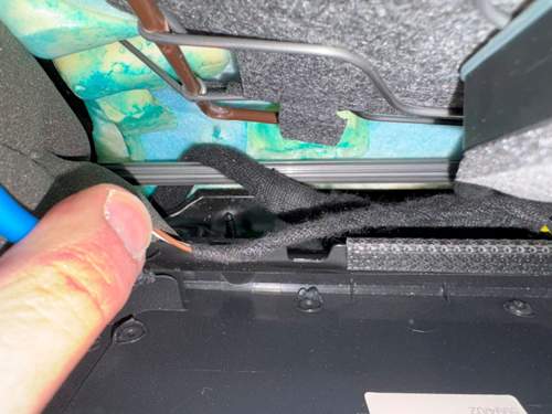

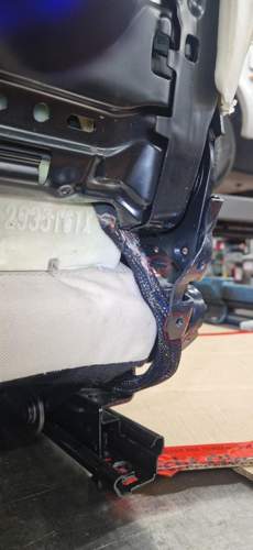

Moin aus Hamburg. Habe die Vklasse als Facelift also das neuste Modell. Keine 3000km auf dem Tacho. Während der Fahrt und Sitzheizung sonwienich mich erinnere, fing der Sitz an am Kabel zu schmoren. Mein Auto steht seit Januar bei Mercedes in Hamburg. Können nicht reparieren weil teile nicht vorhanden sind.
Moin aus Hamburg. Habe die Vklasse als Facelift also das neuste Modell. Keine 3000km auf dem Tacho. Während der Fahrt und Sitzheizung sonwienich mich erinnere, fing der Sitz an am Kabel zu schmoren. Mein Auto steht seit Januar bei Mercedes in Hamburg. Können nicht reparieren weil teile nicht vorhanden sind. Mir hat auch immer wieder mal der sitzairbag angefangen zu leuchten. Ich habe einen Anwalt eingeschaltet, machen unter anderem Nutzungsausfall gelten. Die haben den Sitz demontiert und auf eine Werkbank gestellt. Dann haben die am Kabel gerüttelt und ohne Strom fing das Kabel wieder Funken / Rauch. Das glaubt dir kein Mensch.

Der Kabelsatz ist wohl falsch verlegt. Aber mutige Werkstatt das zu machen. Gehe davon aus das du Airbags verbaut hast
