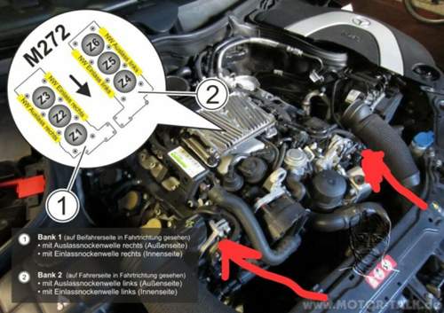

Noch eine frage wieviele Nockenwellen Sensoren und Kurbelwellen Sensoren hat der V6 also E350 4 Matic 2007
Zwei NWS, ein KWS, Manometer an die Fuel Rail vorne angeschlossen und du siehst wie viel Druck vorne anliegt.
Ok werde das machen
Sind das wo Einlass Nockenwellen sind? Ist das richtig so?

Oki also war unterwegs (300 km von von zuhaue)
Auto lief normal habe ihn abgestellt dann ging er nicht mehr an.. adac Kamm hat ausgelesen P0272 Einlass Nockenwellen Steuerung Bank 1)
Hat gelöscht und ging wieder alles ok hatte noch einen Sensor Nockenwelle von meiner c Klasse im Auto und hab den gewechselt. bin weiter gefahren zu tanken... dann ging er wieder nicht an...wieder adac angerufen und zur Mercedes Werkstatt gefahren. Die machen kürztest und sagen Benzinpumpe defekt kosten 2000 Euro. Naja hatte nicht das passende Kleingeld zur Hand so habe ihn heim bringen lassen. Pumpe gewechselt so jetzt geht immer noch nicht an dann neues relay geholt geht immer noch noch ..... also muss sagen wenn ich 20 min lang probiere und der dreht steht dreht geht er irgend wann an... so jetzt haben wir Freitag und ich fahre immer noch nicht
Wenn du den Schlüssel auf Position 2 drehst und ein Ohr auf die Rückbank, hörst du die Pumpe surren?
@Mackhck ja jedesmal wenn er angeht ansonsten nicht
