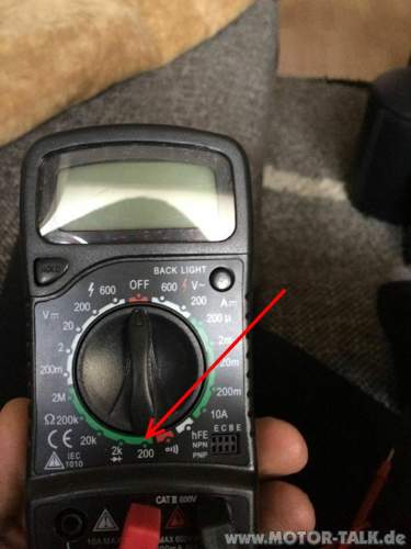

So das ist das prüfgerät...auf was muss ich es stellen wenn ich die lichtmschiene am 3 poligen Stecker messen will wenn ich es in Ohm haben möchte?
Da du den Widerstand messen willst, musst du das Messgerät auf Ohm schalten. Normalerweise fängt man mit den größten Messbereich an und tastet sich dann zum kleineren. Also zu erst auf 2M.
Da wir hier aber sehr kleine Werte erwarten, können wir schon auf 200 gehen.

Also wenn ich auf 200 Stelle bringt er mir ein Wert zwischen 0,8 und max 3 er springt aber die ganze Zeit hin und her ...an der Batterie kommen bis zu knapp 14 v an...ist das jetzt normal ?
Hast du die Kabel dabei bewegt oder keinen richtigen Kontakt gehabt? Dass der Wert einwenig schwankt ist normal, durch den menschlichen Tatter ist das halt normal. Dafür müsste man die Kabel verbinden und in ruhe haben.
Hast du die drei Kabel aber gegenseitig durchgemessen? Also kommt 0,8 bei allen Spulen heraus? Also jede Permutation davon?
Die 14V an der Batterie sind in Ordnung. Wurde das aber auch bei Lichtbetrieb gemessen?

Du misst doch nicht wirklich im laufenden betrieb einen widerstand? Das dort 180 Ohm oder mehr rauskommt ist doch vollkommen klar und das es schwankt sowieso. Messe lieber mal die Spannung, die dort aus dem 3-poligen Stecker herauskommt. Aber vorsicht! Mit dem größen Bereich anfangen. Bei einem Billigmessgerät fliegt dir sonst die sicherung.
12V -13V mit Lampen sind zu wenig. Messe daher mal die Spannung direkt wie eben schon gesagt.

Also wenn der Roller aus ist liegt der wiedersage bei 1,7 in jeder Variante bis zu 1,9
Und wenn er an ist und ich auf 20 Stelle zeigt er mir 0,80 und bei den ein 0,16 v an wenn der Motor an ist
Ok, also du meinst jetzt den Widerstand. Der ist bei jeder Spule scheinbar zu hoch. Normal sollte der bei 0,5 - 0,8 liegen. Aber lassen wir mal das Messgerät die obere Messtoleranz anzeigen, und noch die Verbindungswiderstände mit einberechnen, scheint die Lima in Ordnung zu sein, in Bezug auf die Wicklungen. Hast du auch mal die Spannungen in jeder Variante an dem Stecker gemessen? Den Wert hier kann ich nicht sagen, sollte aber locker über 20V sein. Und sich erhöhen je mehr gas du gibst. (Gehe von einer Permanenterregten Lima aus, da die eigentlich mittlerweile Standard ist)
