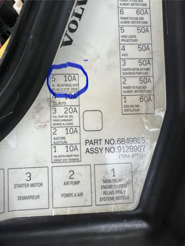

Sicherung 5 im kleinen Kasten..
Volvo V70 1 (L)

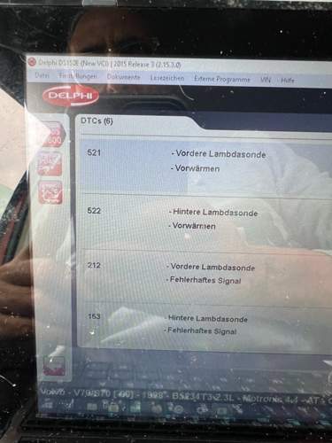

… fliegt immer. Ergebnis, AC ohne Funktion und beide Labdasonden Fehlermeldung .
Wo im Kabelbaum würdet ihr suchen?

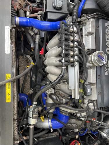

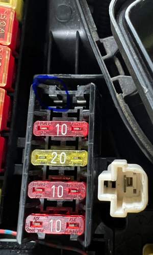

Wenn ich vor dem Kasten stehe habe ich einen kurzen gegen Masse auf der linken Seite der Sicherung. (Siehe Foto 3)
Rechte Seite Sicherung ist das geschaltete Plus… soviel konnte ich schon messen.

Also eigentlich benötige ich erstmal nur die Info wo der Ausgang Sicherung 5, kleiner Kasten neben bremsflüssigkeit, aufliegt. Please… 😕

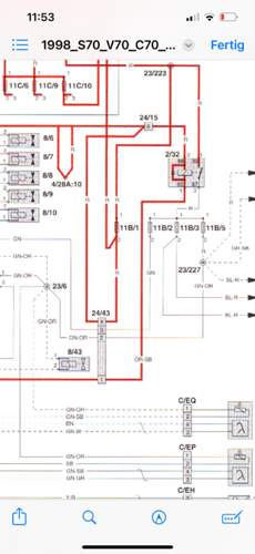

So weit bin ich tatsächlich schon. Plan liegt vor. Jetzt suche ich etwas ratlos die 8/18, die auch von Sicherung B5 gespeist wird. Sollte ein actuator, also Stellantrieb sein. Alle anderen junction points und Verbinder die damit zusammen hängen habe ich gefunden.
In der component list habe ich das dingens nicht gefunden, die hört einfach bei 6/- ( Motoren, etc ) auf.

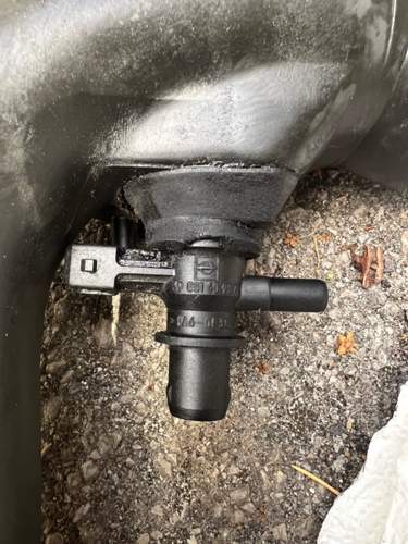

Gefunden, 8/18 Ladedruck - Regelventil.
Fehler nach wie vor. Kurzer nach Masse auf 11B/5 2.😠

Im Moment verfolge ich das Kabel (grün/orange) und hoffe ich finde irgendwo den kurzen…
Was meint ihr?
.jpg
Wenn es do ist, dann ist der Übeltäter zw. 8/18 und 24/43 zu suchen.
Entweder am Kabel oder eher 24/43 selbst…
Gruß Didi
Aber halt, stopp!
Wo geht die Leitung von dem Abzweigpunkt 23/6?
Und welche Ausstattung hast du denn?
Ich meine, ob was von den gestrichelten auch noch vorhanden ist..?
Gruß Didi
Ich meine, die Leitung senkrecht nach unten.
Und hast du 7/47 und oder 8/43 und den dritten Kollegen unten rechts?
Dann abstecken und testen..,
Gruß Didi

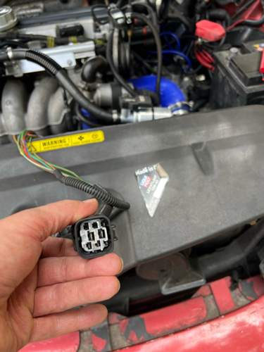

Nur evap und Regelventil laut meinen Forschungen. Orange grün hat im Männlichen Stecker kurzen nach Masse. Der andere Teil zur Sicherung ist sauber
.jpg
Nein, ich meine von dem Abzweigpunkt hast 3 Kabel ( durchgezogene Linie = vorhanden).
Eins geht zu B5, eins zu 8/18 und die dritte Leitung geht senkrecht nach unten und ist nicht beschrieben.
Was hängt daran??
Da wird der Fehler vermutlich zu finden sein.
Was hängt daran??
Gruß Didi
Verstehe nicht was du genau meinst. Ist es auf dem Foto hier? Soweit ich weiß geht eins noch zur ersten lambda und bei mir das gestrichelte ( zweite lambda ) auch.
