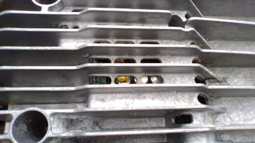

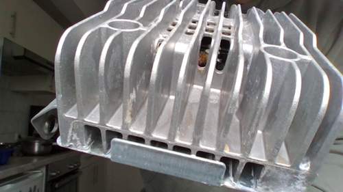

Kleines Update zwischendurch. Hab den Boseverstärker ausgebaut und da ist so eine Art Baumharz drauf. Kein Plan was das ist. Sieht aber kaputt aus.
Am Strand wollen sie noch 699€ für so einen Verstärker haben. Ist halt 20 Jahre alt. xD
Kann man sowas reparieren lassen? Was kostet sowas?? Ich schraub das Gehäuse mal auf wenn ich Werkzeug zur Hand hab und mach bessere Fotos.

Hi, also das Zeug ist Aluminiumoxid und bildet sich bei Feuchtigkeit. Da es an einigen Stellen ziemlich dick ist, hat da längere Zeit Wasser gestanden, ist dementsprechend auch in den Bose reingelaufen und wird für den Kurzschluss verantwortlich sein.
Entweder Kofferraumdichtung am Ende, dann müsste auch in der Batteriemulde Wasser stehen. Kann auch am Lüftungsgitter liegen, der sitzt da am Heck hinter dem Bose und dann würde Spritzwasser reinkommen.

Kannst den Bose Verstärker trocken und Prüfen mit Multimeter ob Spannung durchgeht, vermutlich sind Kontakte an der Platine korridiert, ob man den öffnen und reparieren kann weiss ich nicht. Car Hifi Laden suchen, die prüfen das, ansonsten neu oder umbau und ohne Bose.
Aber seltsam dass der Boden nass ist. Undichte Scheiben habe ich noch nicht gehabt, da solltest du aber besser die Scheibe professionell neu einkleben lassen als selber irgendetwas reinspritzen.

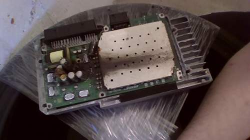

Ich hab Handyverstärker und Boseverstärker abgeklemmt und versuch jetzt mal die Sicherung rein zu machen.
Test war erfolrgreich!!! Handyverstärker sogar wieder angeschlossen und die Sicherung blieb drin. Also muss es der Boseverstärker gewesen sein. Aber ich will jetzt auch nix falsches posten. Die Innenraumbeleuchtung funktioniert nach wie vor nicht. Hab die Sicherung jetzt auch nicht gefunden auf die Schnelle.
Auf jeden Fall ist das Sicherung 47 Problem scheinbar gelöst.
@nunkistar Ich denke nicht das jemand den Verstärker noch reparieren kann. (siehe Foto) Ich muss nach einer Alternative suchen. Also 700€ für einen 20 Jahre alten Verstärker ist mir zu teuer. Aber umlöten und dann auf einen normalen Verstärker ist mir zu unsicher. Will da nicht so ein Kabelsalat im Kofferraum. Löten kann ich eh nicht. Ne Möglichkeit wäre alle Boxenkabel neu ziehen und dann neues Radio mit Verstärker rein.
