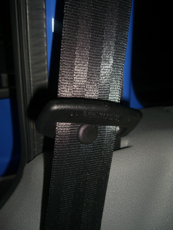

Wie es der Zufall will bin ich beim putzen auf die Rückbank meines 5 Sitzer Caddys geraten und siehe da: Gurte sind meines Wissens immer so eingebaut das man beim anschnallen immer gleich das Metallteil in der Hand hat das ins Gurtschloss kommt. Bei meinem Caddy ist der Gurt auf der Beifahrerseite hinten allem Anschein nach falsch herum. Das Metallteil steht nach innen und klappert munter an der Seitenverkleidung
Ist das Designmerkmal oder......??

nicht ärgern! 😛... nur wundern!  🙄 Ist völlig normal!  😁
Das Klappern kannst Du nur unterbinden, wenn der Stopper am Gurt ganz noch oben geschoben wird!

Zuerst das Bild wie es nicht gehört
http://data.motor-talk.de/.../cimg0846-23956.JPG
Jetzt so wies es sein sollte
http://data.motor-talk.de/.../cimg0848-53674.JPG

... was willst Du jetzt ändern wollen? Sieht bei meinem 30TSD Euro Caddy genauso aus!
Ist völlig normal + Stand der Technik!

Wenn du die Schließe umdrehen willst, falte das Gurtband diagonal und ziehe das gefaltete Stück durch die Schließe durch. Geht etwas schwergängig, aber es geht.

Drehe einfach die Schließe um und Ruhe is im Kartongggggggggg ähh Caddy!
Hab zwar noch keinen Caddy „NOCH NICHT!!!“ aber das Beobachte ich wärend meine 29 jährigen Fahrpraxis immer wieder mal, an verschiedenen Fabrikaten die ich Priv. und Beruflich gefahren habe.
Ist einfach die DÄMLICHKEIT der Innsassen die Mitfahren. 🙄 Im übrigen nehme ich mich davon nicht aus😁🙄!!
Beim Gurt anziehen verdreht man oftmals die Schließe, so dass das Gurtband dann in der Verdrehung über den Körper des Innsassen gerät und somit dann beim öffenen des Gurdschloßes die Schließe zum Polster hin zeigt.😕🙄
Abhilfe nur durch erneutes DREHEN der Schließe......dann klappts auch mit der RUHE im Caddy bzw. in anderen KFZ's
wies geht hier die Anleitung:
Fallte das Gurtband oberhalb der Schließe zu einem "Spitzwinkligen Dreieck"
Achte darauf dass der Spitze Winkel nach unten zur Schließe zeigt und ziehe die Schliese nach oben über das Dreieck drüber
......geht etwas schwer mach aber nichts...
dann haste das GANZE da wo es sein soll...
Die Schließe sollte jetzt in "Fahrtrichtung" zum Gurdschloß zeigen.
Dann haste vorerst Ruhe im Caddy bis dann wieder einer nicht aufpasst und den Gurd nicht richtig anzieht.🙄😠🙄
