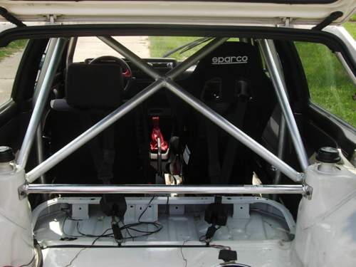

Oooooh ja, das merkt man - besonders weil die Karosserie des G2 noch extrem weich ist.
Nachdem ich meine Domstreben und den Käfig verschraubt hatte, war die Steifigkeit ungefähr wie im 4erer Golf - wirklich sehr fest!! Keine Verwindung mehr....

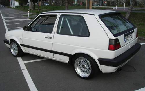

hast du einen vollkäfig drin? hast mal bildchen davon?
Denke du meinst mich? Keine wirklich aussagekräftigen Bilder, nur von Bauzwischenständen.... siehe unten. Wenn du Details brauchst sag Bescheid, dann mach ich welche....
Kaefig1
Kaefig2
Wie geil...rechts nen Sparco-Rennsitz drin und links Standardgestühl... *gg*
Aber sehr schick, dein Gölfchen samt Käfig.
Nur die Kabel für die Gurte musste nochmal ordentlich verlegen. 😉

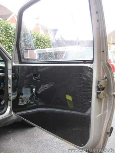

Innen
mir fällt grad auf, du hast die pasenden türpappen zu meinen e-recaros..
hab ich leider nicht. nur die sitze🙁
