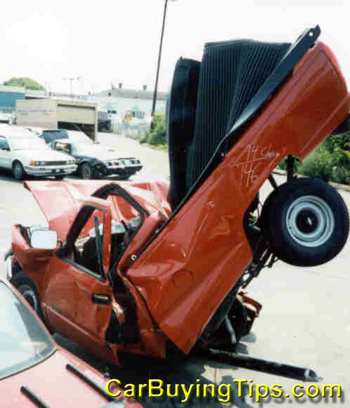

Man vergleiche mal folgende Fotos:
VW Passat
Ford Crown Vic
