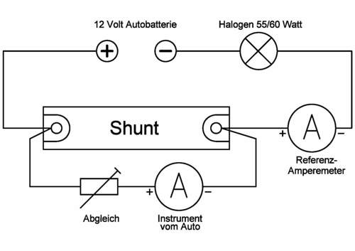

@ranchero65 schrieb am 23. November 2016 um 22:50:55 Uhr:
Wie kann jetzt berechnet werden, welchen Widerstand ich brauche, damit mein Amperemeter richtig anzeigt?? Ein anderes Amperemeter möchte ich keinesfalls verbauen, da das Fahrzeug in einem originalen Zustand ist, welchen ich auch nicht verändern möchte.
Bitte zuerst auf das Bild klicken.
Mit berechnen wird es schwer da die technischen Daten des Amperemeters aus dem Auto fehlen. Wenn das Instrument keinen Shunt verbaut hat kannst du mit dem anhängenden Schaltbild das Instrument abgleichen. Das Problem ist dabei allerdings dass hier recht hohe Sröme fliessen. Bei 115 Watt sind es fast 10 Ampere. Der Wert für den Trimmer "Abgleich" ist auch schwer vorhersagbar. Auch der Wert des neu zu verbauenden Shunts dürfte nicht bekannt sein. Da hilft dann nur probieren.
Die Spannung im Fahrzeug, ob 6 Volt oder 12 Volt und der maximale Stron ist hier unwichtig. Das hat nur Einfluss auf die Dicke der Verkabelung. Wenn der Shunt bei 10 Ampere abgeglichen ist dann ist er das im Rahmen der benötigten Messgenauigkeit auch bei 100 Ampere.
P.S. Sollte ich mich irgendwo missverständlich ausgedrückt haben bitte lasst keinen Shitstorm vom Stapel sondern übt kontruktive Kritik.
Ich gebe meine Tips nach bestem Wissen und Gewissen übernehme für keine von mir gegebenen Tips irgendeine Verantwortung.

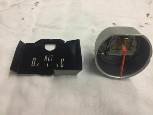

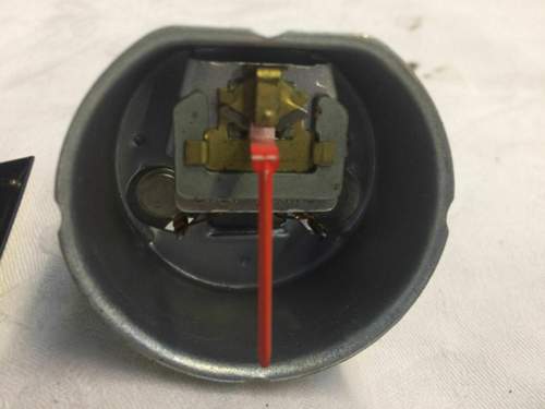

Hier wie versprochen zwei Bilder vom Instrument.
So langsam bin ich es allerdings leid mich ständig wiederholen zu müssen dass das Teil keinen Widerstand hat. Entweder ihr glaubt es mir oder nicht. Dann kann ich euch leider auch nicht helfen. Ich saug mir das alles ja nicht aus den Fingern sondern hab das in einem Forum in USA recherchiert. Dort befasst man sich ausschließlich mit dem F der Baujahre 1967 - 1972. Und von dort (unter anderem) weis ich eben auch das der Shunt im Kabelbaum verbaut wurde.

Hä?? Das Ding zeigt nur Charge bzw. Discharge an (ohne Werte)?
Würde ich einfach mal parallel zum Masseband hängen und gucken was passiert (ob der Ausschlag ausreichend ist).
Gruß Metalhead
Ein Instrument mit Mittellage welches dir entweder anzeigt ob Strom auf die Batterie drauf geht oder von ihr entnommen wird, D - discharge, C - charge. Aber es jetzt direkt als Ampermeter zu bezeichen, davon ist es weit entfernt.
Immerhin kann es keine falschen Werte anzeigen. 😁
