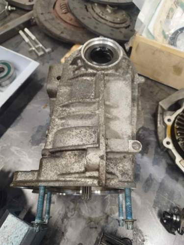

Wer kann mir Helfen Hinterachsgetriebe hatte Schluppf und Starke Geräusche wie bei Lagerschaden im Stand an der Ampel noch einmaliges Wuppen.

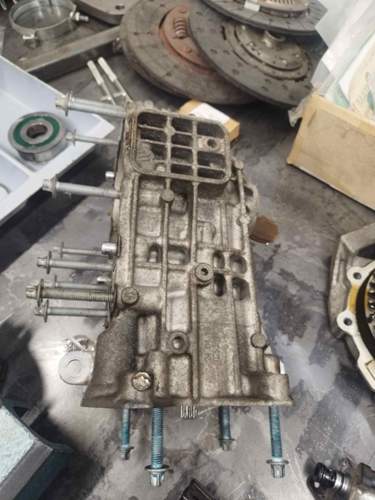

Nun wurde es geöffnet es heißt es gäbe eine Lammelenkupplung in einem Gehäuse was man nicht öffnen kann.Morgen habe ich Bilder .
Wer weiß ob es Ersatzteile gibt ? Was man tauschen kann sollte ? Oder jegliche Tips die ich für das weitere Vorgehen brauchen könnte.Sind diese Probleme bekannt und gibt es bei Mercedes Kulanz bei so wenig Kilometer ?

Hast Du eine Nummer vom Getriebe.
0795697
24.04.2018

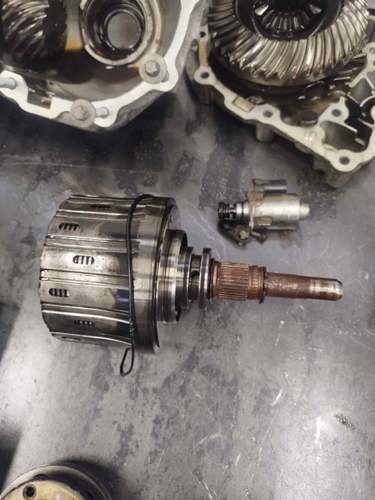

Die Lamellenkupplungen gehen wohl kaputt
1000091294
1000091293
1000091289
+3
Kann das niemand instand setzen?
Jetzt Ja die Firma in Austria !!! Es ist dort heute laut Post angekommen in 3bis4 Tage soll es fertig sein mit 2 Jahre Garantie und kosten von 1400,-.Ein Neues kostet 3300,- falls Kulanz bei Mercedes bekommst 50% dann bist bei 1650,- wen man noch Garantie aufs Fahrzeug hatt 75%
Plus ein/ausbau

Hallo
