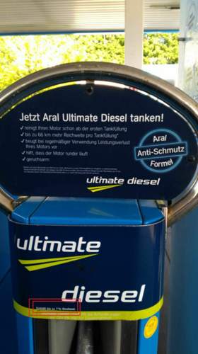

Ich bin neu hier und wollte mal nachfragen welches denn jetzt nun eigentlich der beste Diesel ist den man in Deutschland tanken kann?
Ich fahre einen Audi A6 3.0 tdi biturbo mit 230kw und tanke zurzeit Ultimate Diesel ist dass die richtige Wahl da ich gesehen habe dass dort 7 % Bio-Diesel drin sind.
Ist das bei V Power Diesel auch so?.
Welches ist die bessere Wahl?
Vielen Dank schon mal.
@AudiA6AllroadMex schrieb am 23. Oktober 2020 um 14:45:27 Uhr:
Trifft nicht zu. Weder Ultimate noch der Shell VPower Diesel haben relavante Zumischungen an FAME (Biodiesel). Einfacher Test: In einen klarsichtigen Behälter füllen und die Farbe prüfen... FAME haltiger Diesel ist leicht gelb.
Habe das an der Zapfsäule gesehen.
