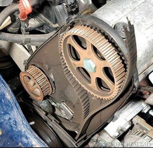

Hilft nur eins, die obere Zahnriemenverkleidung abclipsen und abnehmen. Wenn dann so ein Elend zum Vorschein kommt....... Beim Benziner hat man dann noch "Glück" und es sind nur 1 oder 2 Ventile verbogen. Durchdrehen kannst Du den trotzdem, Kolben hat das Ventil verbogen oder den Hydrostößel zerstört. Da die Steuerzeiten nicht mehr stimmen, bzw die Nockenwelle sich nicht dreht, pumpen die Kolben ins leere.
Noch einfacher, Verteilerkappe abnehmen, 3. Gang einlegen, den Wagen vor schieben. Dreht der Verteilerfinger mit = Zahnriemen noch drauf. Dreht er nicht mit = gerissen.
Zahnriemen gerissen muß nicht sein, würde ich aber als erstes kontrollieren, wenn ein Motor einfach so ausgeht.

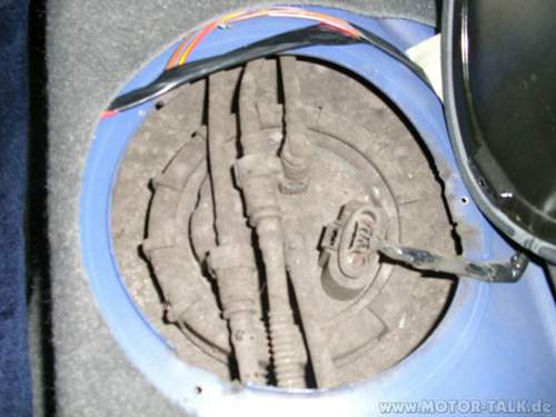

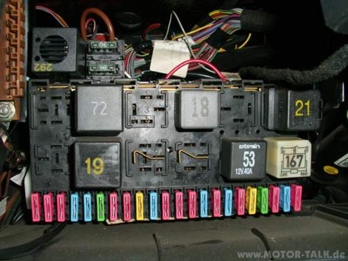

Beim Einschalten der Zündung muß für ca 4 sec die Kraftstoffpumpe im Tank anlaufen. Wenn nicht: Sicherungen, Kraftstoffpumpenrelais (167) prüfen, messen ob an der Kraftoffpumpe (am Tank oben) kurz Spannung anliegt.

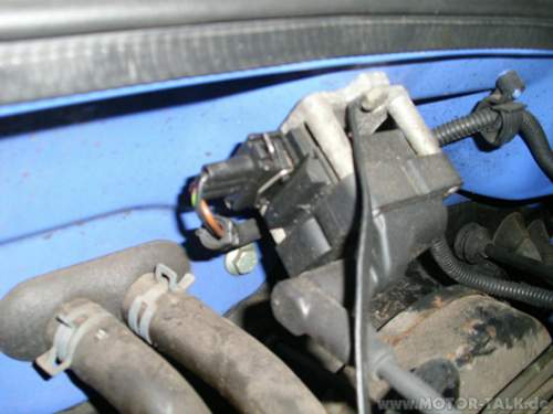

Dann würde ich eine oder alle Zündkerzen rausdrehen, im Kerzenstecker gesteckt an Motormasse legen. Starten, und beobachten ob alle Funken. Wenn nicht kann defekt sein: der Hallgeber im Verteiler, die Zündspule, Zündanlaßschalter, Kabel, Stecker was mit Zündung zu tun hat.
