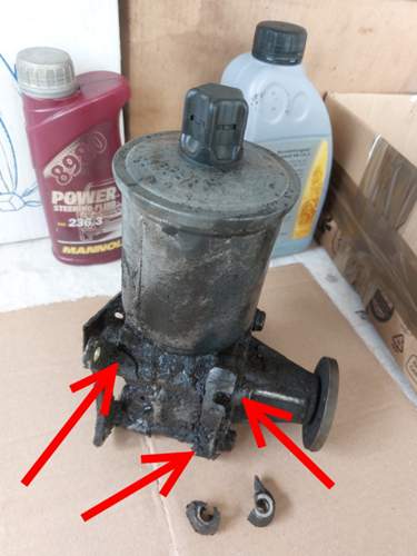

Moin.
Ich habe letztens bei eBay eine gebrauchte gut funktionierende + passende (es gibt verschedene Anschlüsse und Drücke) Servopumpe für 140 Euro incl. Versand gekauft, weil bei meiner alten Pumpe 3 von 4 Haltern abgebrochen waren.
(Neu gab es die im Nachbau für 340 Euro.)
Dabei habe ich erfahren, dass man auch den Filter ganz unten im Topf wechseln kann (habe ich aber noch nie seit dem Kauf vor über 600.000 selber gefahrenen km gemacht).
Ma-Ke 😎
Servopumpe mit 3gebrochenen Haltern
@Ma-Ke schrieb am 19. Oktober 2024 um 16:33:16 Uhr:
Ich habe letztens bei eBay eine gebrauchte gut funktionierende + passende (es gibt verschedene Anschlüsse und Drücke) Servopumpe für 140 Euro incl. Versand gekauft...
Fuer den TE ist das wohl auch die beste Loesung, falls nicht ein Oelwechsel mit Filter schon zu einer "Selbstheilung" fuehrt. 🙂
(Leider wissen wir nicht, welchen Zustand das Oel bei ihm hat und ob der Filter je getauscht wurde.)
Wer es kann, verbaut einen Dichtsatz (ca. 20 Euro). Es gibt hierzu sehr anschauliche Videos, so dass man auch mit mittleren Schrauberkenntnissen Erfolg hat.
