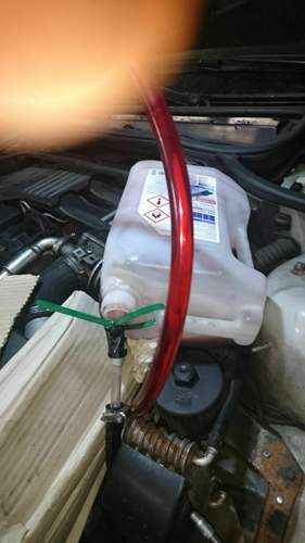

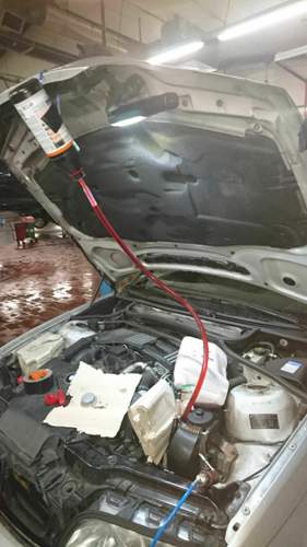

Hinten am Vorlauf zum lenkgetriebe an der pumpe ist eine sechskanntmutter zu sehen. Servoleitung ab, rausschrauben. Ich hab beim spülen die Flasche kopfüber an die Haube gehängt und mit einem Schlauch an den Rücklauf stutzen am behalter angeschlossen und den Rücklauf vom Getriebe in einen ausreichend grossen behalter. Dann kannst du mit schmackes einen oder zwei Liter durchjagen. Deckel vom ausgleichsbehalter natürlich drauf.

danke dir. Nur dass ich es richtig versteh:
Ölflasche am Rücklaufeingang vom Ausgleichsbehälter damit genug Nachschub da ist
Rücklauf vom Lenkgetriebe in einen Kanister leiten zum Auffangen
Aber warum soll ich die Druckleitung von der Pumpe zum Lenkgetriebe abschrauben?
Ja, korrekt. Die druckleitung abschrauben- Das war nur falls du den druckregeler zerlegen/ reinigen willst. Nicht beim spülen...!
Stimmt, das war nicht ganz eindeutig....
