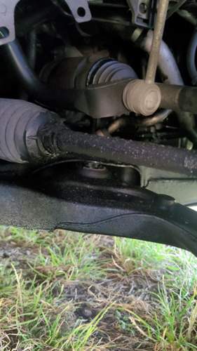

Habe einen Galaxy III, 2019. Seit vor etwa 5 Monaten gab es aus Richtung rechter Vorderreifen immer dann ein klapperndes Geräusch, wenn ich über eine holprige Stelle gefahren bin. Vor etwa 1 Monat habe ich an der rechten Seite im unteren Bereich der Karrosserie (Vorder-, Hintertür und hinterer Kotflügel) kleinste Ölspritzer entdeckt. Dachte, ich bin durch über eine Ölspur gefahren und habe mir nix weiter dabei gedacht.
Jetzt habe ich, nach Autowäsche, die Spritzer im Urlaub wieder entdeckt und einmal hinter den rechten Vorderreifen geschaut. Hier ist am Gelenk und der Gelenkstange alles ölig.

Nachtrag: Hier noch zwei Fotos vom Problem...
Danke.

Sicher das en nicht fett aus der Antriebswelle ist?

Es gibt weder Ausgleichbehältern noch Servo-Öl. Dein Fahrzeug hat eine elektrische Servo. Da gibt es kein Öl mehr.

War dann gestern noch in der Werkstatt. Antriebsmanchette ist dicht. Der Mechaniker vermutet, dass es Motoröl ist (ärgerlich, da ich den Wagen erst im Februar gekauft habe). Sollte ich am besten in D prüfen, da aufwendig (Motorwäsche, Fahren, Sichtprüfung, dann erst Reparatur).
Und das klapernde Geräusch/metallerne Schäppern beim Überfahren von Unebenheiten am rechten Vorderrad kam von der Spannzange an den Bremsen. Sie war nicht gut eingesetzt. Sachen gibt's...

s-max ist mit elektrischer Lenkung ausgestattet. Aus meiner Sicht ist die Spurstange durch undichte Manschette der inneren Laufgelenke geschmiert. Sonst auch möglich, wenn doch Motoröl - Kurbelwellensimmering? Bei meinem Diesel habe ich gerade das Problem. 135k km, 2018.

Dann die Sterndeckeldichtung kontrollieren. Ist eine Problem bei allen neuen S-max MK2 ab 2018

Für die Statistik: Es ist in der Tat die Sterndeckeldichtung (veranschlagte Reparaturkosten 1400€).
