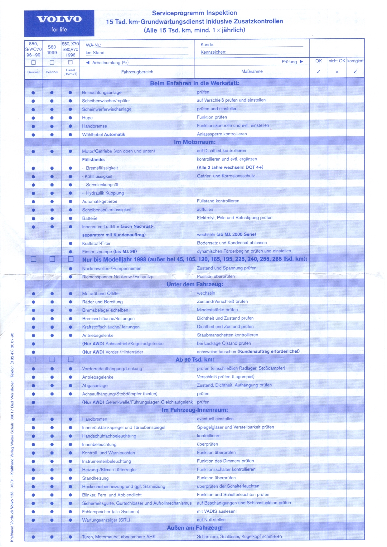

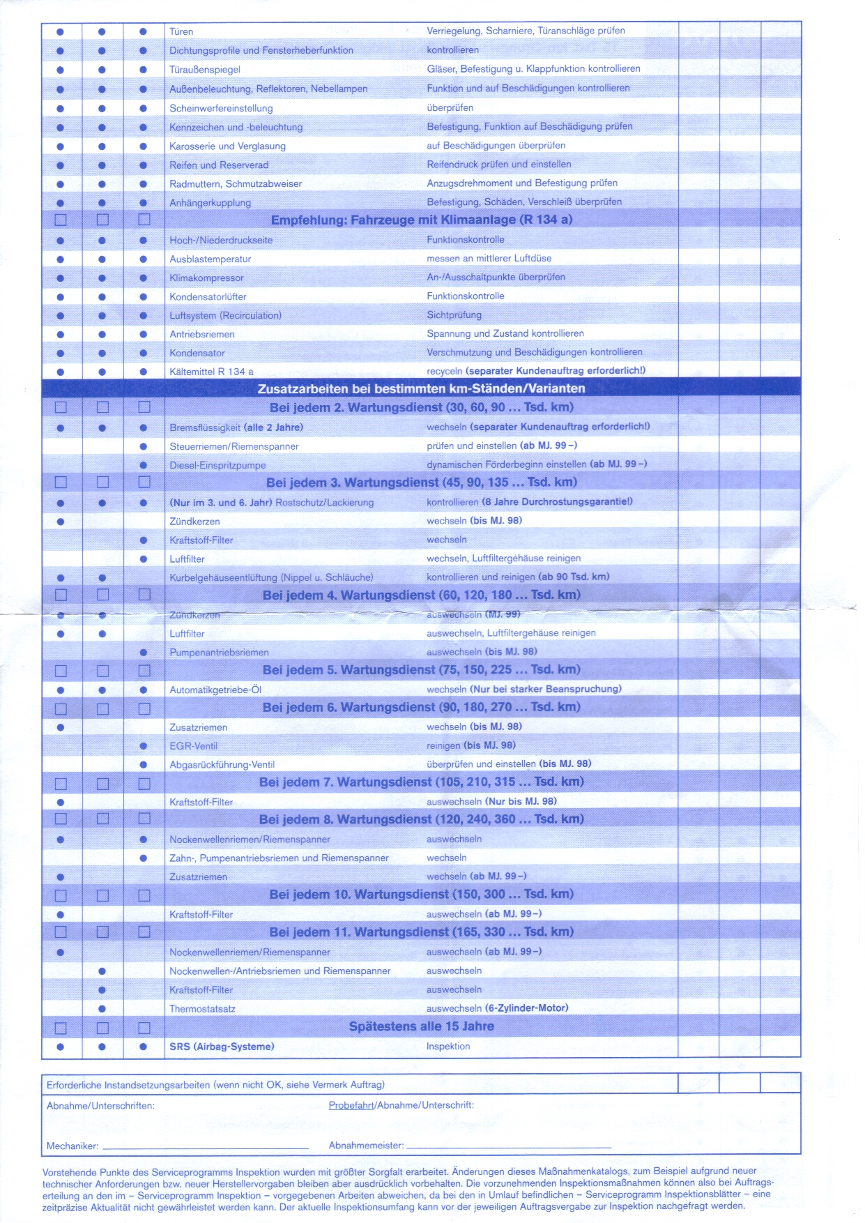

Ich fahre seit 4 Jahren mit größter Zufriedenheit, ohne bisher eine einzige Störung gehabt zu haben, einen 97er V70 / 106kW.
Um diesen Zustand künftig selbst sicherstellen zu können, suche ich einen genauen Serviceplan für dieses Modell. Im Volvo Kundendienst-Scheckheft werden die Fristenarbeiten nicht exakt aufgelistet ("... u.a. folgende Arbeiten..." oder "Kraftstofffilter wechseln; das Intervall ist abhängig vom jeweiligen Modell..."😉.
Ich würde mich freuen, wenn jemand Bescheid wüste.

Da noch nachgefragt wird folgende Info:
Das ist ein 2-Seitiger Plan mit folgender Überschrift:
Serviceprogramm Inspektion
15 Tsd. km-Grundwartungsdienst inklusive Zusatzkontrollen
(Alle 15 Tsd. km, mind. 1xjährlich)
Folgende Modelle sind drunter aufgeführt:
850, S/V/C70 '96-'99 -> Benziner
S80 '99 -> Benziner
850, X70, S80, V70 '96 -> Diesel (D5252T)
Da ich bestimmt 20 Anfragen per Mail bekommen habe, hier der Link zum Download (dann hab ich weniger Arneit 😁):
Seite 1 --> http://www.wiwawutzemann.de/pic/vol/Volvo_Insp_S1.jpg
Seite 2 --> http://www.wiwawutzemann.de/pic/vol/Volvo_Insp_S2.jpg
S80 '99 -> Benziner
