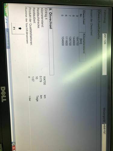

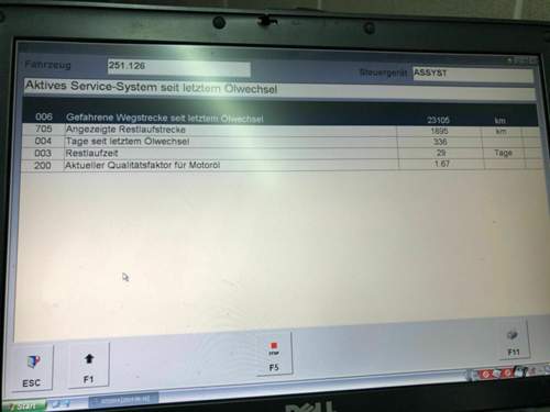

Nein die Daten habe ich vorher nicht eingesehen.
Und vor paar tagen habe ich mich mal mit SD da durch gewühlt, aber nichts gefunden wo man daten eingeben kann.
Mehr wie auf den Bildern kann ich nichts einsehen, und alles andere wollte ich jetzt nicht ohne vorkenntnis rum experimentieren.

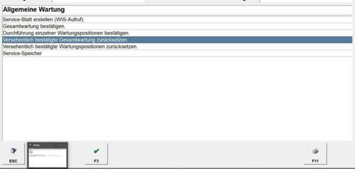

@Benzländer schrieb am 19. August 2020 um 18:23:05 Uhr:
versuche es da, aber nur wen nicht anderes manipuliert wurde.
Asyst

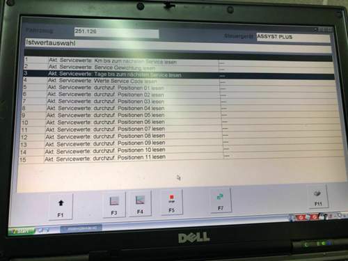

Ist dieser eintrag im normalen Assyst oder im Assyst Plus?
Weil Assyst Plus ist leer

im plus spie einfach en bisschen rum, aber wie gesagt es kann alles eine andre Ursache haben.
Hab da jetzt überall rumgespielt, überall stehen andere zahlen.
Jetzt steht zwar im KI „Service in 29 tagen“ aber wenn ich das resetten will, steht kein Eintrag im Menü.
Vorher stand immer „Nicht verfügbar“
