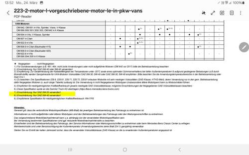

Leider steht in der Bedienungs-Anleitung nur Öl Spezifikationen für E450 und Andere der E53 läuft unter Andere (Wie deinem Bild)
Der Motor M 256 E30 DEH LA G im E53 AMG.
Vorgeschriebene Spezifikationen gemäss MB Blatt 223.2
Öl Spezifikationen E53 = 229.51.
Einschränkung: Nur SAE 0W-40 oder 5W-40 verwenden!
Hauptsächlich liegt der Unterschied zwischen einem SAE 0W-40 und einem SAE 5W-40 Motoröl in den Kälteeigenschaften der beiden Öle. (0W = – 40°C 5W = – 35°C)
Anhang MB 223.2
Bei einem E53 braucht es gemäss WIS: 8.5 Liter Ölfüllmenge mit Ölfilter (PDF Anhang Motor Öl Wechsel M256)
Welches Öl, ich selbst lasse es wechseln.
Denke wenn ein Öl MB 229.51 und 5W-40 hat passt es.

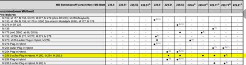

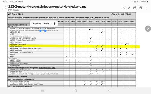

M 256.8 außer Plug-in Hybrid, M 260 A eine Zeile runter ist ja ein mild hybrid
Hier sind alle Öle der Mercedes Motoren
https://operatingfluids.mercedes-benz.com/category/engine-oil

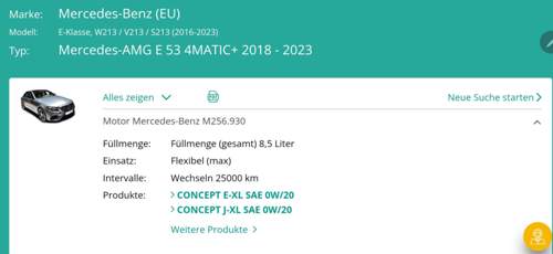

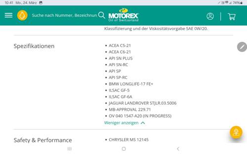

Laut Ölwegweiser von LM hat der E53 einen M256.930, somit würde die Bevo Liste für einen M256.9 greifen.
Da hast dann sogut wie alle Freigaben, würde aber definitiv nicht zu einem 0w20 greifen.
Je nach Fahrprofil ein 5w30 oder lieber ein 0w/5w 40
