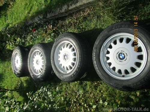

Hallo Fans.😁
Ich habe 1 Satz Werksalufelgen für schmales Geld ergattert,
so weit so toll.😁
Nun die Frage?😕
Ich hatte bisher nur Stahlfelgen drauf, kann man die
selben Radschrauben auch bei Alus nehmen??😕
Achso, bei den Felgen handelt es sich um die Styling 6.🙂
Der "verrückte"😁 sollte das doch locker
aus dem Ärmel schütteln.😎

Moin,
die sollten passen, aber das kannst Du auch leicht selbst rausfinden, indem Du eine Radschraube nimmst und die Umdrehungen zählst, die notwendig sind bis sie das festwerden anfängt. Es sollten wenigstens 4 volle Umdrehungen sein.
Bei meinem E34 sind die Radschrauben von der Stahlfelge auch für die Alus verwendbar.
Gruß, Erik.
Ja ich weiß.😁
Es müssen mind. 6mm der Schraube in die Radaufnahme
hineingehen.😎
Nur wollt ich mir die Arbeit sparen.😛

Wenn es sich um originale BMW-Alufelgen für den E 38 handelt, passen die Schrauben der orignalen Stahlfelgen auch.
Gruß, Hubi

Hallo 7er Fans😁
Heute werde ich mir selbst meine gestellte Frage beantworten!😰
Ja die Radschrauben passen wie ich es mir gedacht habe.😁
Der Bund und die Länge der Schraube sind vorschriftsmäßig,
somit ist wie vermutet alles Banane.😁
