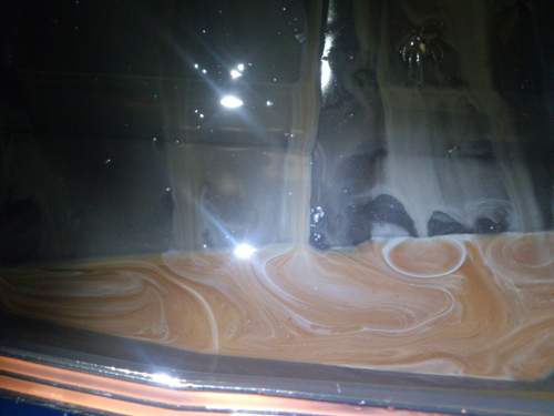

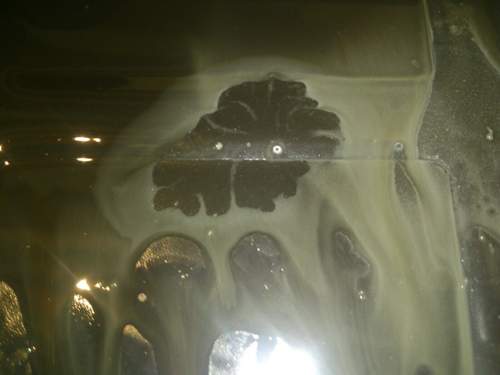

Mich hat es im August letzten Jahres erwischt. Mit meinem ML 270 CDI, ich fahr den ML nur im Winter.
Ich wollte nur das Getriebeöl Wechseln, da hab ich es sofort gesehen. Meiner ist Quasi im Stehen über den Sommer verreckt. Hab dann alles ausgebaut und mein Getriebe zum Überholen gegeben und meins auch wieder bekommen. Hab dann einen neuen Ölkühler verbaut und hab alles wieder zusammen gebaut . Im Nachhinein würde ich bei 200t km den Ölkühler Prophylaktisch ersetzten. Der Ölkühler kostet nichts im Vergleich zum Getriebe. Dachte das Mercedes das bei den neueren im Griff hat. Jetzt fährt man wenigstens beruhigt 😁
Man sieht wie das Kühlwasser das Öl verdrängt, zusätzlich zerstört das Kühlwasser die Dichtungen.
Und natürlich die Kupplungen da keine Schmierung mehr stattfindet. Je früher man es merkt um so Billiger wird es. Aber über eine Überholung kommt man wahrscheinlich nicht drum Rum. Sollte jemand ne gute Adresse brauchen zum Überholen. PN an mich. Aber unter 1800.- wird das nichts....
Aber zum eigentlichen Thema, der W126 hatte auch einen eigenen Ölkühler fürs Getriebe. Also so neu ist das Thema nicht. Aber das vorwärmen vom Öl finde ich schon gut. Aber warm wird das Definitiv von selber auch. Das Getriebe lebt ja von Reibung 😁
PS: Lustig is ja das ich genau gleich viel KM drauf hab 😁
Kühlwasser im Öl

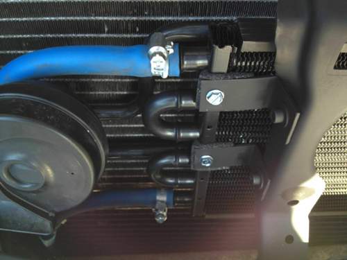

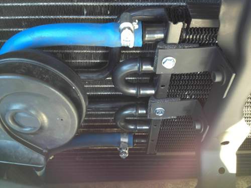

Der Beitrag ist schon ein bisschen her. Mittlerweile ist der separate Getriebeölkühler verbaut und der im originalen Wasserkühler befindliche Getriebeölkühler ist stillgelegt.
Den Ölkühler habe ich bei MF mufflershop.de gekauft. Schlauch hatte ich mir bei HANSA.FLEX besorgt. Es handelt sich um einen Spezialschlauch temperaturfest.
Halter sind selbstgebaut.
Und was soll ich sagen? Es funktioniert einwandfrei. Testlauf bisher über 5000km, davon 3000km in der heissen Sommerphase inkl. Urlaubsfahrt nach Kroatien mit Temperaturen um 36°. Getriebe schaltet einwandfrei, Anschlüße dicht. Getriebe schaltet richtig gut.
Und das beste: Ich mache mir niemehr Gedanken über eine Glykolverseuchung im Getriebe!!
Unten nun noch die Bilder.
Img-3038
Img-3039
Img-3040
+5
Ich finde die Lösung schon mal gar nicht schlecht. Ich hätte nur für mich die Schläuche in Stahlflex ausgeführt. Von der Funktion ist das aber egal. Was mich aber nicht stört, dass das Getriebe später auf Betriebstemperatur kommt, zum einen weil die Heizung aus dem Wasserkreislauf fehlt und der Ölkühler kein zusätzliches Termostat hat. Damit wird das Getriebeöl im Winter extrem kalt.
Da ist ein minimaler Druck drauf.
