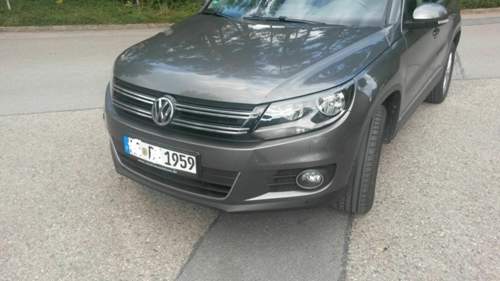

Hier ist eine auf der rechten Seite leicht eingebeulte Nummerntafel zu sehen. Der Eigentümer meint, da könnte ein Sensor beschädigt sein, das müsse ein Gutachter prüfen und die Sensoren neu justieren, Kostenpunkt 1200-15oo €.
Kann da jemand was dazu sagen? Ist das denkbar oder spinnt der?

Ob der spinnt kann nur ein Psychiater sicher bestimmen ;-). Aber Spaß bei Seite. ME sitzt an der Stelle kein Sensor. Der Radarsensor sitzt hinter dem Emblem - hier scheint aber keiner verbaut zu sein, da das Emblem sonst keine dreidimensionale Struktur hätte - und der Einparksensor in der Stoßstange scheint nicht betroffen zu sein.

Moin! Also die berürung hat ja sichtlich nah an dem einen Einparksensor der Fahrerseite stattgefunden. Wenn der Typ den Schaden begutachten lässt wird eine Kontrolle des Erfassungsbereichs sicherlich mit aufgelistet. Ich fürchte das eine Kontrolle gleichbedeutend mit dem Aufwand einer Justierung ist. Von daher kann der Typ schon Recht haben mit seiner Aussage. Was das kostet weis ich allerdings nicht.
Es gibt keine justage von Einparkhilfesensoren!

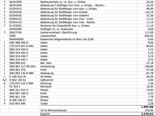

Leider doch. Mir war jemand hinten glatt aber soft gegen gefahren. Es gab einen kratzer im Lack ohne sichtbare Verformungen. VW-Haus hat einen Gutachter rangelassen um den Schaden zu schätzen. Nicht nur eine lackierung der Stoßstange (plastikschürze) sondern auch Demontage der sensoren, lackierung der sensoren, Einbau und eben die Justierung (oder meinetwegen Einmessung) der Sensoren waren gelistet.

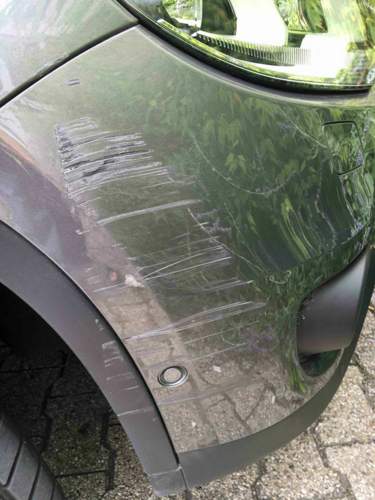

Hier mal ein Bild von dem Schaden. das ist sehr nah fotografiert. Ist direkt unterm Nummernschild mittig... also deutlich weiter weg von den sensoren als hier im thread gezeigt. Abder bei einer lackierung wird eben das ganze plastikteil abgebaut und es birgt eben die sensor-abdeckungen.
das Bild sende ich nur falls mich jemand bemitleidet das ich nur 500 Euro dafür bekommen habe 😉 ... aber ich habe echt überlegt ob ich ewig darauf schaue und mich dann totärgere. Hatte echt überlegt das machen zu lassen.
