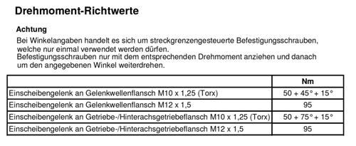

Hallo Leute. meine hintere Hardyscheibe muss erneuert werden. Ich war nun in der einzigen(freien) Werkstatt hier in der Umgebung und fragte nach den Kosten für den Einbau (ohne Material). Mir wurde eröffnet, dass alles mögliche ausgebaut werden müsste (Auspuff, Kardanwelle und irgendwelche Bleche, vorne und hinten wäre ein Dorn usw.). Für den Wechsel der hinteren Scheibe mindestens 150 Euro.
Hier im Forum lese ich 30-45 Minuten und der will 3-4 Stunden daran rumwursteln. Was ist denn nun richtig? Und wie muss man genau vorgehen, um die hintere Scheibe zu wechseln? Bitte helft mir schnell - mein einziges Auto, für das ich bei der gleichen Werkstatt vor 10 Tagen 700 Euro für die HU hingeblättert habe... Ich sage schon mal danke im voraus.

Da die Schrauben für die Kardanwelle Dehungschrauben sind, ist es egal ob die Abreißen oder nicht. Die sollen/dürfen laut Hersteller nur einmal verwendet werden. Bei den "normalen Schrauben" stimme ich dir zu. Außerdem, was sollen die Zeitvorgaben wenn man die Reparatur selbst macht. Da nimmt man sich Zeit - egal wie lange es dauert.
