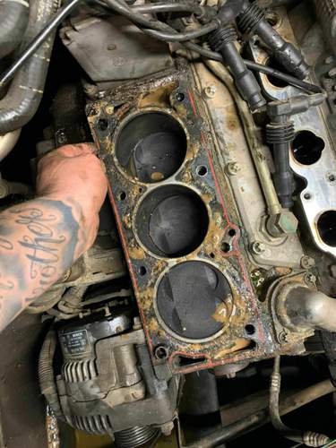

Die kanäle setzen sich wirklich mit den Jahren zu. Das hab ich auch vor kurzem gesehen als die ZKD vom MV6 meines Chefs gemacht worden is. Da waren so n paar einzelne Kanäle wirklich schon fast verschlossen gewesen.
Ich hab sogar noch ein bild davon, da sieht mans gut.
Edit: Der Motor hatte 260.000 km runter.

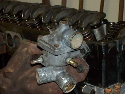

ich vermute dass ein falsches Thermostat eingebaut ist. Das Originale hat die
Teile-Nr. 90 067 918, Katalog-Nr. 13 38 038
Im Bild sieht man den Oberen Anschluss der führt zum Kühlereinlass.
Die beiden unteren Anschlüsse führen zur Wasserpumpe (rechts) und zum Kühlerauslass (links)
Ist der Motor kalt schließt der Thermostat den Wasserfluss zum Kühlereinlass.
Offen ist nur die Verbindung unterer rechte Thermostatanschluss zur Wasserpumpe
Wird das Wasser warm öffnet der Thermostat die Flussrichtung zum Wasserkühlereinlass und die Verbindung Kühlerauslass - Wasserpumpe
Ich hoffe ich habe keinen Gedankenfehler gemacht
