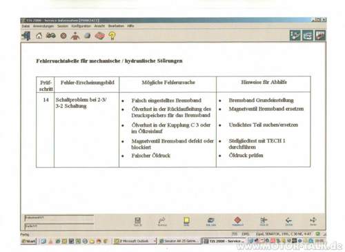

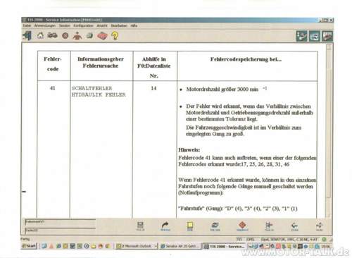

Hallo, ich habe Dir die Beschreibung des Fehlercodes 41 und die Abhilfe 14 angehängt. Du solltest das Bremsband neu Grundeinstellen und das Getriebe nochmals Spülen (mehrfach).
Warum sollte der Wählhebel defekt oder verschmutzt sein? Das Getriebe funktionierte vor dem Ölwechsel doch einwandfrei, oder?
Reinhard
Fehler41
Pruefschritt-14

Hallo Reinhard und Kurt,
Ihr seid nett, dass Ihr helfen wollt, aber der Link zu Fehler 41 steht doch schon oben in der ersten Antwort.
Ich weiß allerdings erst seit heute, dass es der Fehler 41 sein könnte.
@Reinhard, das Getriebe funktionierte vorher tiptop. Auch die ersten 500 km nach dem ATF- Wechsel lief er Landstraße, über die Autobahn mit angezeigten 230 km/h, oder Stadt einwandfrei.

Fehlercode 41-------------SCHALTFEHLER HYDRAULIK FEHLER
Der Fehler wird erkannt, wenn das Verhältnis zwischen Motordrehzahl und Getriebeausgangsdrehzahl über 3 s außerhalb einer bestimmten Toleranz liegt (Schlupf zu groß)
Auswirkungen:
· Magnetventile (Bremsband, 1-2/3-4 Schaltung, 2-3 Schaltung, Drehmomentwandlerkupplung) und elektrohydraulischer Druckregler werden abgeschaltet
· Bei Fehlererkennung können in den einzelnen Fahrstufen noch folgende Gänge manuell geschaltet werden (Notlaufprogramm):
"Fahrstufe" (Gang) "D"(4), "3"(4), "2"(3), "1"(1)
Kein Fahren im 1. und 2. Gang, Magnetventil 2-3 Schaltung klemmt in Position "offen"

2-                = -                           =            im 2.Gang manuell           3
3-              normal                     normal                     --                      3
D-                 =                              =                          --                      4
Kein Fahren im 3. und 4. Gang, Magnetventil 2-3 Schaltung klemmt in Position "geschlossen"
1-               normal                      normal               --                      1
2-                 =                               =                     --                      2
3- bleibt im 2.Gang                       zu hoch             in D 3               2
D-hartes Rückschalten                     =                  in D 4               1
Kein Fahren im 1. und 4. Gang, Magnetventil 1-2 und 3-4 Schaltung klemmt in
Position "offen"
Ganganzeige Fahrverhalten            Motordrehzahl Fehlercode 41 tatsächlicher Gang
1-       schlechtes Beschleuniger -    zu niedrig            --                     2
2-                normal                           normal               --                     2
3-                  =                                   =                       --                   3
D-             zu hoch                          zu hoch            in D 4                3
Kein Fahren im 2. und 3. Gang, Magnetventil 1-2 und 3-4 Schaltung klemmt in Position "geschlossen"
2-  bleibt im 1. Gang                        zu hoch                 in D 2                1
3- springt von 1.auf 4.Gang                zu hiedrig               --                4
D-              normal                            normal                    --                 4
denke mal es ist ein klemmendes Kölbchen oder MV im Getriebe!
bei einem Fehler eines MV würde der FC in deiner Auflistung dastehen!
Verwsuche es im Fahrbetrieb zu testen um den Fehler etwas einzugrenzen!
mfg
