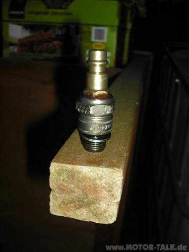

Als erstes hab ich mal wieder merken müssen wie zuverlässig doch manche sind, Hohlkerze kam nicht, also heute eine selbst gebaut.
Keramik zerkloppt, dann Epoxydharz in die Kerze laufen lassen und so einen Anschluß von den Pneumatikgeräten (Kupplung) indie Kerze gesteckt.....dann trocknen lassen, Loch von oben durch und schon hatte ich eine Prima First Class Hohlkerze😁
Ach......schon wieder abgeschweifft....
Also.....Zylinder eins scheint nix zu haben, alles dicht.
Zylinder zwei bis fünf blasen alle aus dem Auslassventil.
Zylinder sechs scheint auch dicht zu sein. Viellicht haber wir da schlecht gemessen.

1. hohlkerze.... klar für auffe schnelle, super das...
nur ein tip fürs nächste mal.... mach erst ein kleines metallrohr an den kerzenstumpf.... daran kann man dann leicht und locker, einen schlauch, festschrauben ( oder auch epoxydieren😉🙂 ).... und am anderen ende, dann eben das "schnüffelstück", um dat janze, am besten, an einem druckminderer zu machen..... geht aber natürlich auch ohne druckminderer.
damit kannste das ding dann auch fast überall gebrauchen..... auch wenn es mal der 6 zyl....ist, und alles unmöglich verbaut ist.... weil es dann flexiebel ist.!
