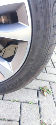

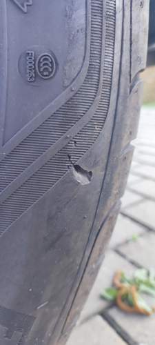

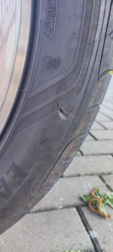

Hallo Gemeinde,
ich hoffe, dass mir das Schwarmwissen, insbesondere personifiziert durch @Gummihoeker ;-), bei meinem Problem weiterhelfen kann. Bei der routinemäßigen Kontrolle meiner Bereifung an meiner V-Klasse habe ich einen seltsamen Schaden an der Flanke des linken Hinterreifens festgestellt.
Ich kann mir nicht vorstellen, wie dieser Schaden entstanden sein kann. Sieht fast so aus, als wäre da mit Wucht und einem scharfkantigen Gegenstand dagegengeschlagen worden. Bordsteinkontakt hatte ich keinen, soweit ich weiß...
Meine Frage nun, würdet ihr diesen Schaden als potenziell gefährlich einstufen? Einfach mal Brainstorming. Wenn die Experten unter euch sagen, da soll eine Werkstatt draufschauen, werde ich das natürlich auch in Betracht ziehen. Ansonsten wären wohl zwei neue Reifen für die Hinterachse fällig.
Zum Reifen folgende Info: Goodyear Eagle F1 Asymmetric 3 245/45 R18 100W (DOT 2320).

Wenn der Schaden schon letztes Jahr passiert ist, umso schlimmer wenn sich im inneren die Karkasse weiter verletzt. Aber jeder ist seines Glückes Schmied
Mit keinem Wort gab ich hier eine Einschätzung zu Deinem Reifendefekt ab.
Lediglich die Entstehung kommentierte ich und den Verlauf würde ich Dir auch schriftlich geben. ;-)
In meiner Berufslaufbahn als Gummi-Höker hatte ich etwa zehn kfz-Meister an meiner Seite, von denen nicht ein Einziger Basis-Kenntnisse zu Reifen hatte. Von der Bewertung von Reifenschäden ganz zu schweigen.

Gefährliche Aussage des Meisters.
Dieser Schaden hat eine Kerbwirkung.
Wenn ein Bauteil z.B. eine Einkerbung, Bohrung oder scharfe Kante hat, konzentriert sich die Spannung an dieser Stelle stark.
Diese Spannungsspitze kann zu Materialversagen führen, auch wenn die Belastung sonst unkritisch wäre. Zumal ein Reifen ja auch walkt. Das macht es noch gefährlicher.
Das ist die Kerbwirkung. Ein gefürchteter Effekt in der Mechanik.
Ich würde mit diesem Reifen auf der Autobahn nicht schneller als 110 km/h fahren.
Am besten wäre du tauschst den aus.
