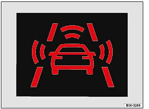

War am Abend etwas unterwegs um mich mit dem Fahrzeug anzufreunden.
Bei Tempo 35 erschin im AID für ca 1 Sekunde eine ROTE Anzeige mit einem Pipton.
Habe die Anzeige nicht in der Fehlerliste der BA gefunden.
Da das ganze sehr schnell ging habe ich auch nur eine vage Beschreibung.
Riesiges Symbol in etwa (H) über die gesamte mittlere Anzeige.
Bin richtig erschrocken und habe keine Ahnung was das war da das Fahrzeug
sich ganz normal verhalten hat.
Schon mal jemand was ähnliches gehabt?

Der Front Assist warnte vor einer möglichen Kollision. Kommt aber manchmal auch zu "Fehlwarnungen", wurde schon im Forum diskutiert. Ist auch kein rotes H sondern stellt ein stilisiertes Fahrzeug dar. 😉

Kann sein das kurz vor dir einer abgebogen ist und das war die Warnung zu Bremsen.
Hatte ich auch bis jetzt zweimal hinter abbiegenden Fahrzeugen.

Genau, das wars sicherlich. Ein rotes, stilisiertes Fahrzeug in der Anzeige.
EDIT: aus unerfindlichen Gründen in der MJ18 (online) BA nicht enthalten. Screenshot der Anzeige aus (online) BA MJ17.
Front-assist-vorwarnung
Die Einstellung des Front-Assist stand auf "FRÜH"
Hab jetzt mal auf mittel gestellt und werde es beobachten
Danke schon mal für Eure Hilfe
"Mittel" ist die "richtige" Einstellung. War bei mir jetzt ab Werk bereits so eingestellt.
Hatte bei meinem Tiguan Vorführfahrzeug mal auf "Früh" gestellt mit negativen Erfahrungen.

Hatte mit diesen Einstellungen zwei heftige Bremseingriffe aus nicht nachvollziehbaren Gründen.
Nach der Umstellung auf "Spät" keine weiteren Untregelmäßigkeiten.
Neulich auch (berechtigtes) kurzes Aufblinken des "H".

Mal eine bescheidene Frage - im welchen (Unter-)Menü finde ich denn diese Einstellung 😕
Das wusste ich bis dato ja gar nicht 😰
Danke schon mal im Voraus
Schnupfen
Car -> Setup -> Fahrerassistenz -> Front Assist (Aktiv) -> Vorwarnung (Früh/ Mittel / Spät / Aus)
