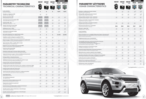

KME ......EURO 4 EURO 5 EURO 6 Alles machbar
Alles in PDF
https://docdro.id/T7NaO5a
http://nevo.kme.eu
Euro 4 Euro 5 Euro 6
KME kme vergleich
