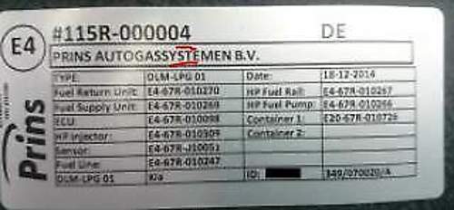

@ciwa schrieb am 15. November 2018 um 21:50:50 Uhr:
Ich hab schon bei 115er Umrüstungen von Prins Schreibfehler auf dem Typschild gesehen 🙂
Das ist kein Schreibfehler sondern Holländisch.....das schreiben die in vielen ihrer Unterlagen so.
Schreibfehler....Siehe Original Prins Typenschild....es heißt Systemen und nicht Sytemen
Bild-1
