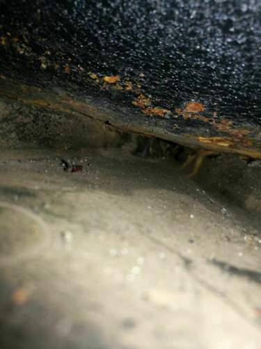

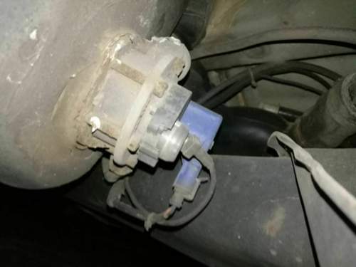

Bilder vor kurzen einen Cilio megan 2 mit Gasanlage, hat TÜV(TÜV NORD) bekommen mit einen katastrophalen zustand der Gasanlage. (Leider dürfte ich nur zwei Bilder machen und dan hat er bemerkt das ich Bilder mache)
Bild-von-unter-einem-gastank-der-mehr-mals-lackiert-wurde
Multiventil

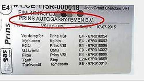

Beim kurzen überfliegen von dem Schreiben von @Gamecard einige Schreibfehler entdeckt. Darf sowas denn sein?
@S2-Limo schrieb am 15. November 2018 um 21:48:49 Uhr:
Ich hab schon bei 115er Umrüstungen von Prins Schreibfehler auf dem Typschild gesehen 🙂
Schreibfehler :)
Heftig...Sachen gibts
