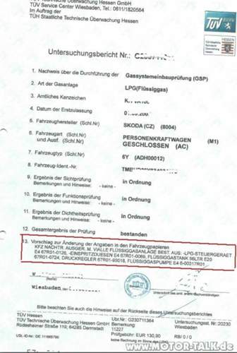

Wie dann sowas aussieht im Bild... (Selbsteinbau eines Kunden)
Hier fällt auf, dass der TÜV den relevanten Text, für den Eintrag der Zulassungsstelle, Hilfsweise vorgefertigt hat. Die eigene Einbaubescheinigung gilt ja nicht amtlich, diente lediglich Hilfsweise fürs auffinden in der KBA, also zur Erleichterung.
Getankt muss er halt noch sein, damit die Dichtigkeitsprüfung auch gemacht werden kann...
Laut Gesetzt , mindestes Halb Voll...
Der Selbsteinbauer schlägt also mit seinem Fahrzeugschein, der KBA und der GSP vom TÜV, auch mit SEINER Einbaubescheinigung, in der Zulassungsstelle ein und erhält die Eintragung...

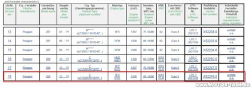

Aktuelles Beispiel Peugeot
Was da an Komponentenauswahl geht, steht dann in der Containerliste.
2018-09-14-120609
Ist das eine solche Liste: http://www.irmscher.com/.../...0R115%20GENEHMIGUNGSZERTIFIKAT%20E5.pdf ?
Dies wäre eine, ja .
Die sollte der Händler der Anlage normalerweise ja haben...
Gehört zu einer 115er Anlage, zumindest kenne ich es nicht anders...
Vorausgesetzt, das betreffende Fahrzeug ist darin gelistet, sonst nutzt sie nichts...

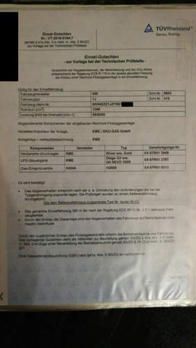

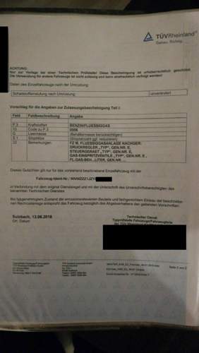

Ja, in der Tat ist das von MrFleetwood gepostete "Dokument" nur eine Bescheinigung - und kein Gutachten.
Richtig, ich schrieb ja auch, es ist nur die erste Seite - die den ordnungsgemäßen Einbau für die Zulassungsbehörde bescheinigen.
Die folgenden Seiten - das eigentliche Gutachten - zu posten wäre sinnlos, da die FIN quer drüber gedruckt ist- macht man die unkenntlich, ist kaum noch etwas lesbar.
Oder muss man haarspalterisch schreiben - die entsprechenden Auszüge aus dem Gutachten, denn das umfassende Original erhält man ja nicht- wozu auch.
