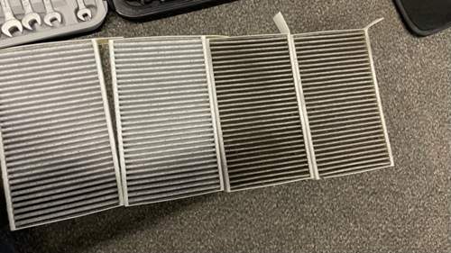

So, es hat dann doch wieder ein bisschen länger gedauert bis ich zum Luftfilterwechsel kam. Nachdem es in den letzten Wochen aber beim Fahrzeugstart angefangen hat zu müffeln, habe ich den Filter (bzw. die Filter, es sind ja 2) heute nach 21 Monaten ausgetauscht - das würde ich persönlich als die Höchstgrenze ansetzen, besser ist wohl nach 18 Monaten oder so.

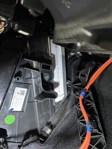

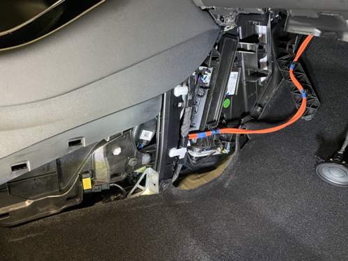

Noch ein paar Hinweise zur Vorgehensweise:
Ich würde empfehlen vor dem Start nicht nur die Klimaanlage auszuschalten, sondern auch das Auto komplett (im Menü unter dem Punkt Sicherheit zu finden, damit beugt man eventuellen Fehlermeldungen vor, wenn man die Kabel absteckt).
Ich habe zwar auch zuerst die erwähnte die Do-It-Yourself-Anleitung bei Tesla direkt angeschaut, aber da gab es zu meinem Fahrzeug (MiC, 12/20) schon ein paar Abweichungen. Zum einen habe ich unterm Handschuhfach nicht nur Kunststoff-Spreiznieten, sondern auch zwei Schrauben und die Abdeckung ist auch nicht wie bei Tesla dargestellt zweiteilig sondern einteilig.
Zudem würde ich empfehlen zuerst die Abdeckung zu entfernen und erst dann die Seitenverkleidung, da man diese dann gerader abziehen kann und man so die Gefahr verringert, dass Clipse daran abbrechen (einen hat's bei mir erwischt). Das Video hier fand ich dabei ganz hilfreich: https://youtu.be/XTFSldpQyNw
Ich hatte dann noch das Problem, dass ich den Stecker des e-Call Lautsprechers nicht abbekommen habe - aber das lässt sich leicht lösen, indem man einfach den Lautsprecher von dem Deckel abschraubt (2 Schrauben). Dann ist es außerdem etwas schwierig oben an die Schraube des Deckels vor den Filtern zu kommen - aber meines Wissens wurde das bei neueren Fahrzeugen schon geändert und die Schraube sitzt jetzt unten und ist damit besser erreichbar. Der Filtertausch selbst ist dann völlig unproblematisch.
Beim erneuten Montieren der Abdeckung unterm Handschuhfach ist dann das Einclipsen der Spreizniete fummelig, weil diese an einem nachgebenden Lüftungskanal angebracht werden muss - habe das dann so gelöst, dass ich die Niete schon vor dem Einrasten der Verkleidung wieder mit dem Luftkanal verbunden habe, sodass ich noch mit der Hand dagegendrücken konnte, im zusammengebauten Zustand weicht der Lüftungskanal nämlich immer aus, keine Chance die Spreizniete dann da reinzubekommen. (Hinweis: Je nach Baujahr und Herkunftsland kann es Abweichungen in diesem Punkt geben.)
Wenn man so etwas das erste Mal macht dauert's immer etwas länger, beim nächsten Mal sollte es deutlich schneller funktionieren. Ich würde aber sagen, wenn jemand meint zwei linke Hände zu haben ist eher davon abzuraten den Luftfiltertausch selbst zu erledigen - so teuer ist er bei Tesla auch nicht - bei manch anderen Fahrzeugen ist das aber definitiv einfacher gelöst.
Verwendet habe ich diese MANN-Filter (FP 25 015) - 2 Stück:
https://www.ebay.de/itm/193866551986
Etwas günstiger als im Tesla-Online-Shop, made in Germany und mit der passenden Teilenummer für Tesla - war auch definitiv Originalware und an sich sind das genau die MANN-Filter, die auch Tesla verkauft - nur das "T"-Logo hat man für den günstigeren Preis eben nicht drauf. 😉
