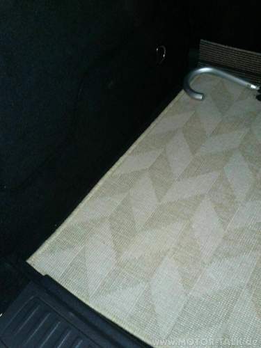

Hallo Ralf,
mit Geräuschen und Knistern aus dem hinteren Bereich habe ich auch Probleme
gehabt. Es waren Knistergeräusche so als wenn Ablagen reiben oder die Türverkleidungen knistern.
Bevor du die Verkleidungen demontierts, wovon ich abrate, probiere doch mal
die Verriegelungsschlösser von den Rückenlehnen mit WD40, Caramba oder Silikonspray zu schmieren, bei mir war es auf Anhieb weg. Ich habe WD40 genommen.
Weiterhin hat mich die Kofferraumabdeckung unten mit Geräuschen bombadiert, das ist so ein billiges
Teil, hier konnte ich nicht einmal einen Regenschirm drauflegen, der hat bei jeder Unebenheit Gräusche verursacht, andere Teile wie Taschen usw. auch.
Hier habe ich von einem Teppichladen mir ein Stück Teppich schneiden lassen, zusätzlich habe ich von Ikea noch eine 7Euro Matte draufgelegt, und das Auto ist im hinteren Bereich ruhig.
Hoffe es nützt bei Deinem Auto was.

Hallo Rusaba,
Danke für den Tipp, den Doppelboden ( also Boden anheben und dann den unteren Teppich) habe ich schon ausgebaut und mit Dämmvlies unterfütter. Auch die seitlichen Fächer haben noch zusätzlich Dämmvlies bekommen. Hier ist jetzt Ruhe und war auch nicht besonders schwierig. Allerdings habe ich noch immer ein knacken wenn man z.b. langsam auf einer schlechten Strasse fährt. Könnten eventuell wirklich die Sitzhalterungen sein, werde ich noch ausprobieren.
Ansonsten habe ich immer doch den Abschlepphaken oder die seitlichen Verkleidungen im Verdacht. Überigens für die Seitenverkleidungen habe ich vom 🙂 eine Anleitung bekommen, die sind nur mit Klipsen befestigt und sollte einer kaputt gehen, bekommt man die auch einzeln.
Werde mich aber langsam vorarbeiten und wenn ich es nicht finde ist es auch nicht schlimm, das ist jetzt schon wirklich jammern auf hohem Niveau. Aber schöner wäre es ohne knacken😁

Hallo Rusaba,
Du hattest recht, es sind die Verriegelungsschlösser. Ein Stück Stoff hat hier schon geholfen, damit ware das meiste Knaren schon beseitigt, aber vermutlich arbeitet das Schloss noch in sich selber, sodass ich mir jetzt noch das Silikonspray besorgen und auf die Bügel etwas Vlies kleben werde.
