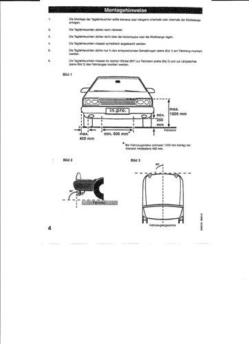

Original geschrieben von RlineTiga
kurze frage an h26hummele und csi-golf
das kleine luft gitter unter dem kennzeichen reicht das von den abmaßen aus um da die hella satz zu verbauen zwecks mindest abstand und einbau hohe?
Es gibt von Hella TFL zum Nachrüsten - anstatt Nebelscheinwerfer - Tagfahrlichter.
Einbaumaße siehe Anhang:
Scannen0001
Eigentlich wollte ich mein Kurvenlicht behalten 🙂 ich denk mir jetzt über das wochenende was aus mal kucken was in den nächsten 3wochen rauskommt vlt doch s6 lichter unter die schürze weil das luftgitter unterhalb des kennzeichens zwar 600mm mindest abstand enspricht wenn die leuchten selber nur 30mm breit sind 🙄
