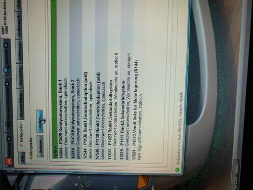

Nabend,
Ich habe zu diesem Thema natürlich schon einiges gelesen.
Habe aber dann doch noch fix ein paar Fragen,hoffe ihr könnt mir helfen.
Wenn es wirklich die Pumpe erwischt hat,müsste der Fehler doch eig nach jedem Kaltstart (MKL) erscheinen oder ?
Bei letzen mal war der Schlauch unter der Pumpe ab,den habe ich wieder drangesteckt,mit Tape fixiert und die MKL gelöscht.
Nach drei Tagen kam der gleiche Fehler wieder,der untere Schlauch ist nach wie vor noch dran.
Da es aber Bänke betrifft und der Fehler sporadisch auftaucht,wo soll ich nun suchen ?
Gruß Adrian

Pumpe abgesoffen oder Kombiventile verklemmt/verkokt.
Der Fehler ist laut Bild statisch, also Dauerhaft.

Was mich allerdings stutig macht ist,dass der Fehler meistens erst nach 2-3 Tagen als MKL aufleuchtet.
Sollte er nicht gleich nachm ersten Kaltstart aufleuchten?
Ich hab genau das selbe Problem wie du. Pumpe ist schon neu und die Leitungen sehen auch gut aus.
Was man machen kann:
„ kurze Erklärung der Vorgehensweise:
Das Sekundärlufteinblasventil N112 lässt sich via VCDS übers Motorelektronik-Steuergerät (01) und Stellgliedtest überprüfen. Der Test mit ner Handvankuumpumpe ergab auch, dass im Unterdrucksystem alles Ok ist. Druck ist Konstant und Schläuche sind auch Ok.
Die Kombiventile werden wie folgt geprüft: Unterdruckleitung vom Kombiventil oder vom Sekundärlufteinblasventil abziehen und dafür die Handvakuumpumpe anschließen.
Druckschlauch an der Pumpe abziehen und ohne Druck im Unterdrucksystem versuchen in den Druckschlauch zu pusten. Druchblasen sollte nicht möglich sein... alternativ kann auch der Motor gestartet werden und man schaut, ob Abgase aus dem Druckschlauch kommen. Wenn dies nicht der Fall ist, ist alles Ok.
Wenn nun die Handvakuumpumpe betätigt wird, sollte das Kombiventil öffnen und durchblasen möglich sein.“

Ich finde es allerdings immer noch ein bisschen seltsam das der Fehler bei mir jedesmal im warmen Zustand auftritt.
Wenn der Motor 60 Grad erreicht wird doch die Sekundärluft so oder so abgeschaltet oder nicht?
@Adii85 schrieb am 3. Oktober 2019 um 20:27:18 Uhr:
Die Motortemperatur ist dabei egal (naja relativ). Es geht um die Temperatur der Kats. Diese sollen mit der Sekundärluft schneller auf Temperatur gebracht werden... und die kühlen schneller aus als das Kühlwasser. Darum läuft das Sekundärluftsystem auch bei warmem Motor kurz an.
Und wenn dann z.B. die Kombiventile klemmen (Wärmeausdehnung bei warmem Motor), dann komt es zu diesem Fehler.
