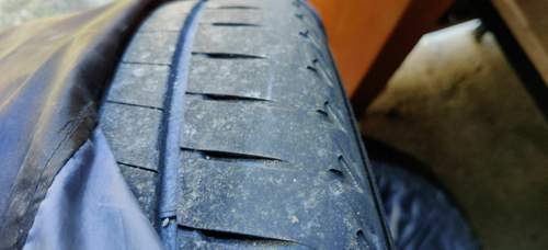

Kurz und bündig. Ist der Reifen auf dem Bild noch fahrbar oder denkt ihr das Fahrverhalten verschlechtert sich merklich? Profil in der Mitte genug vorhanden, DOT 2018.

Fahrbar ist vieles, bald kommt aber die Karkasse an der Stelle durch.
Und dann kommt der nächste Thread mit Reifen XY zerlegen sich einfach, so ein blöder Hersteller etc.

@Chaos1994 schrieb am 6. April 2020 um 11:51:22 Uhr:
Ist es eine Beule nach Außen oder eine Einschnürung nach Innen?
An der anderen Achse leider eine kleine Beule nach außen...
Beule nach außen = Reifen sofort wechseln. Hatte ich mal nach einem Fahrsicherheitstraining (besondere Beanspruchung des Fahrzeugs) beim ADAC. Fahrsicherheitstraining sofort abgebrochen und Reifen ersetzt.
Leichte Einschnürungen nach innen sind normal.

Da du ja die hintern sowieso erneuern willst, wäre es jetzt ein guter Zeitpunkt auch die beiden Vordern Reifen mit zuerneuern. So hast du auf jeden fall vom Alter die gleichen.
Das Problem ist wenn du z. B Hu fällig bist wenn du die Sommerreifen drauf hast, könnte es mit einer Plakette schwer werden. Auch in einer Kontrolle könnte es eventuell ein teurer Spass werden Ausserdem müsstes du nach jeder fahrt kontrollieren ob das Gewebe schon durchschaut.
Der Gesetzgeber sagt das 80% der Lauffläche 1.6 mm haben. Das bebilderte reicht also für Polizei und TÜV vollkommen aus.
Habe mich jetzt für 4 neue Reifen entschieden. Nach Nokian und Bridgestone wird nun der Apollo Aspire XP in 225/45/17 getestet. Ich weiß kein deutscher Premiumhersteller, da ich aber weder mit Nokian, noch mit dem Bridgestone 100%ig zufrieden war, wird nun einmal eine etwas kostengünstigere Variante probiert. Für 45€ inkl.Versand pro Stück ein ziemliches Schnäppchen. Und in den Reifentests schneidet er auch ganz gut ab. Danke für eure Hilfe!
