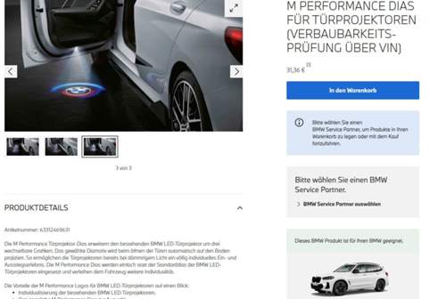

wo ist denn die Bodenbeleuchtung verbaut. Beim G31 war sie unten in der Türe. Wollte eigentlich meine Projektoren mit dem M-Logo wieder einbauen?

ich habe das nun gefunden. Scheint vielleicht doch zu funktionieren? Wird über die VIN geprüft.
Unbenannt
@FYI schrieb am 18. April 2023 um 20:03:52 Uhr:
Wenn Du Dir den Lieferumfang anschaust, fehlt Dir mindestens der Projektor in den Türen und ggf. der Kabelsatz:
"6 Dias bestehend aus 3 Motiven, je paarweise Motive für links und rechts."
https://www.bmw.de/de/shop/ls/dp/physical-goods/640103
Alles sehr pauschal auf der Seite, angeblich auch für meinen Wagen geeignet (passt aber nicht, da SA05DN verbaut ist):
https://www.bmw.de/de/shop/ls/dp/physical-goods/731774
die Projektoren hätte ich ja... :-) vielleicht ruf ich mal bei leebma.. an.
Die haben meine netterweise verspätet zurück genommen (die "Dias"😉. 😁

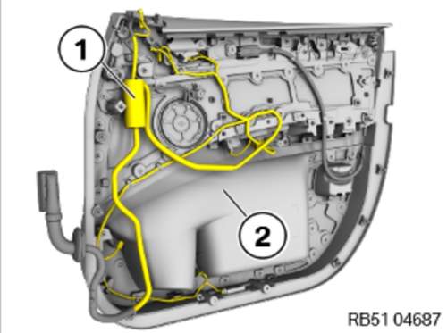

@2Ghost schrieb am 15. März 2024 um 18:46:41 Uhr:
Um es zu vervollständigen, wenn ich es richtig deute, hängt das LED-Modul per Lichtleiterkabel am Türkabelbaum.
Das LED-Modul muss nach einem Tausch mit einem Diagnosegerät neu adressiert werden.
Nachrüstung somit nicht "einfach".
Ich würde nicht davon ausgehen, dass bei den Modellen mit "Lichtteppich" ein Lichtleiterkabel "als Vorrüstung" liegt.
Man hat sich vermutlich nur die Änderung der Türverkleidung gespart (daher Blindabdeckung).
Türverkleidung LED-Modul
