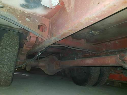

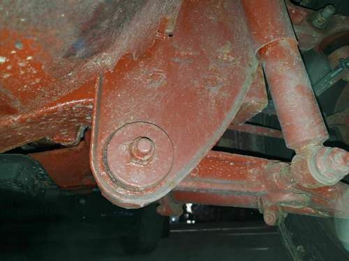

könnte ich auch hier Seilfett anwenden ohne alten Lack komplett abzunehmen. Also nur dort wo wieder Rost zu sehen ist Seilfett drauf pinseln?
Wie geht man bei so einer Situation wie man es auf meinen Bildern sieht vor?
Seilfett klingt für mich gut und günstig. Gibt es weitere empfehlungen?
@schattenparker69 was würds Du machen?

@allesselbermachen
was würdest Du bei den neuen Roststellen die man den Bildern sieht vorgehen?
einfach nur Seilfett oder auch vorher Bitumen auftragen?
viele Grüße
Vorderrad
Hinterachse

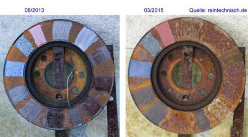

Im Anhang ein Rostschutztest, bei dem auch das Seilfett von Liqui Moly mit am Start war. Das Seilfett befindet sich auf der 2-Uhr-Position. Zumindest beim Start des Tests. Auf dem zweiten Foto ist fast nichts mehr davon übrig.
Brantho Korrux 3in1 ist übrigens die schwarze Rostschutzfarbe auf der 10-Uhr-Position.
@allesselbermachen schrieb am 20. August 2012 um 00:23:11 Uhr:
Brantho-Korrux 3in1, Protewax, Terotex Ultra = viel Geld und noch mehr Arbeit.
Meine langjährigen Erfahrungen mit Seilfett am Unterboden basieren auf dem Produkt von Liqui Moly.
Funktioniert ja prächtig, wie man sieht. 🙄
Hier der Link zur Seite mit dem Test.
Rostschutztest reintechnisch.de
