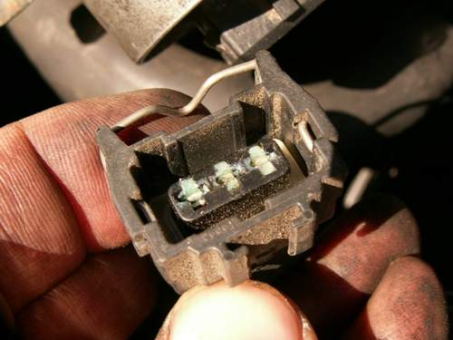

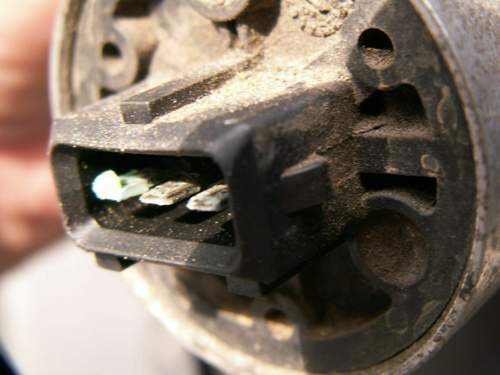

Kontakte vom LLR schonmal gesäubert ?

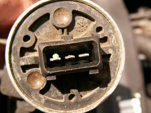

@rostpopel
" Auch den dicken Anschluss, rechts am Ansauggeweih? (wenn man davorsteht links) "
Beim 144PS ? Dick ? UDruckschlauch z. Ölfalle ?
Meiner hat nur zwei metall Pins wenn ich mich nicht täusche. Beide sind einwandfrei sauber. Aber ich schaue nachher noch Mal nach.
Grüße Geiger

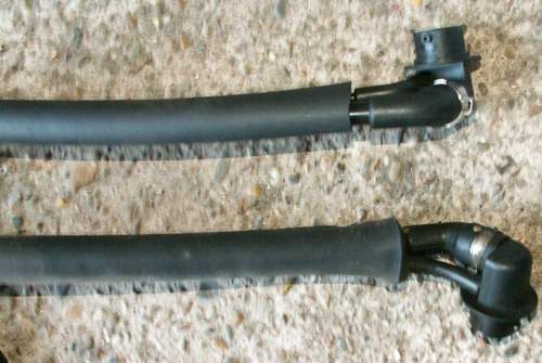

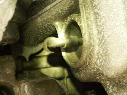

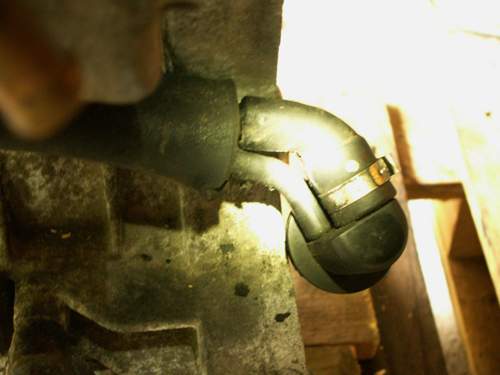

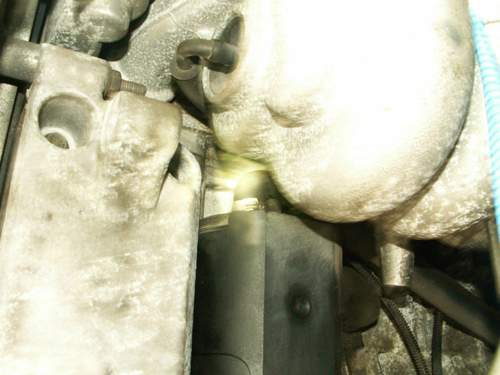

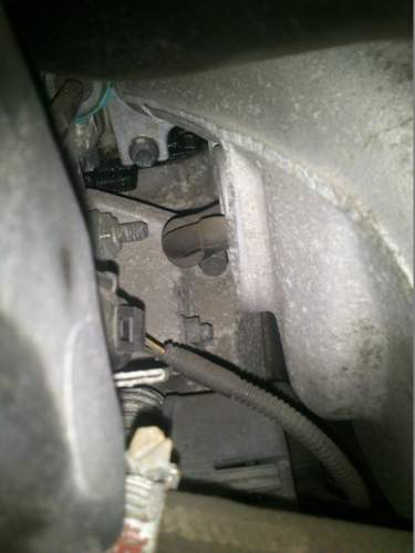

@Zug_Spitzer Ja den rel. dicken Stutzen auf dem der Unterdruckgummiwinkel steckt und der dann letztendlich mit dem Flammsiebgehäuse verbunden sein sollte.
Manchmal steckt ja auch das Flamsiebgehäuse nicht richtig, einmal hatte ich auch einen lockeren Unterdruckbaum auf dem Drosselklappengehäuse.
Dsc

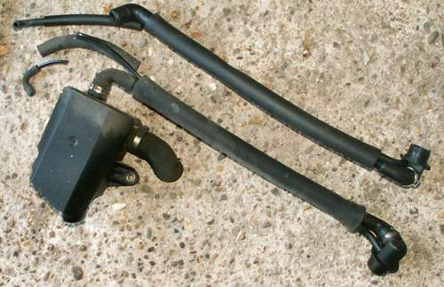

Ah O.K. , also doch "der" ;-) ... nur... ist er nicht bei jedem B5252S/FS vorhanden. Habe einen MJ95 144PSler, der das eben nicht hat. Und stimmt ... geht ja gar nicht zur Ölfalle direkt ;-), hilft eher noch bisserl Dämpfe abzusaugen.
Pict0051
Pict0057
Pict0050
Liefert (auch) Unterdruck im Standgas, wenn das Flammsieb nicht fehlt.
Wenn der dort nicht angeschlossen ist, hängt er oben mit am Baum.
Jo; recht kurzer Schlauch zum Tannenbaum dann.
