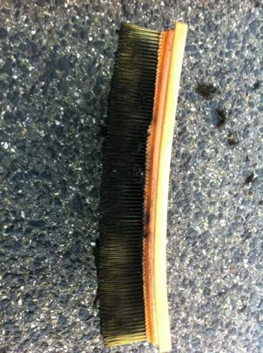

Schau ggfls. auch den Luftfilter an wie der aussieht... das hier war meiner beim S40-Kauf (beim örtlichen Volvo-Händler). Kaum war der raus lief der S40 deutlich besser.

Luft und Kraftstofffilter sind doch getauscht worden und neu. DPF nachgerüstet wäre aber gut möglich. Dann fehlt aber der DDS am Batteriekasten...
