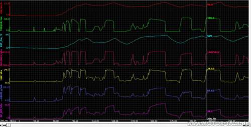

Also, hier mal ein Update von meiner Seite, hab den Differenzdruck mal überprüft, die Bilder seht ihr anbei. Habe mir jetzt einen DPF besorgt, will ihn am WE einbauen. Meint ihr der DPF könnte die Ursache sein?!?
67 hPa = 0,067 bar (1 hPa = 0,001 bar)
Das ist so gut wie kein Differenzdruck !
Damit wird absolut keine Regeneration eingeleitet. Eine per VIDA eingeleitete Regeneration wird nicht eingeleitet werden, weil der Differenzdruck zu niedrig ist.
Also, Schläuche am DPF überprüfen, auch unter der Hitzeschutz-Ummantelung. Oder, der DDS (DifferenzDruckSensor) ist defekt.

Könnte mir mal wer ein Bild zukommen lassen vom Vida wie es bei euch bei normaler Fahr mit dem Differenzdruck aussieht?!?
Vielen Dank schon mal!
Focus 2.0 TDCI, 232 T Km drauf, DPF ist voll, regeneriert nicht mehr. Kommt am Montag ein Neuer rein 🙂
Differenzdruck ist die unterste Linie:
Dein V50 hat den gleichen Motor, den gleichen DPF, sowie den gleichen Differenzdruck-Sensor.
Alles Baugleich, untereinander austauschbar 😁 ( PSA Motor DW10, 100 KW - 136 Ponys )
Dds
